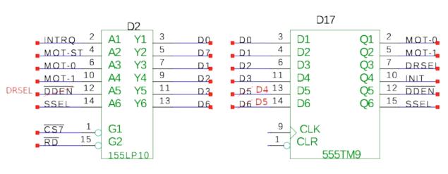

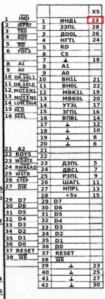

    По умолчанию Восстановленная схема
    По трем слепым сканам восстановил схему контроллера. Если в ней есть ошибки - просьба написать

    puller, здорово! А можно выложить более крупно?

    Цитата Сообщение от puller Посмотреть сообщение
    По трем слепым сканам восстановил схему контроллера. Если в ней есть ошибки - просьба написать.

    @puller поправь плиз

    DRSEL поправил, а D4 и D5 на ТМ9 были подписаны правильно.
