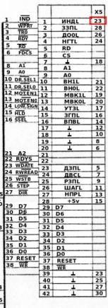

    puller, еще номер контакта INDEX в разъеме X5, похоже, должен быть 29

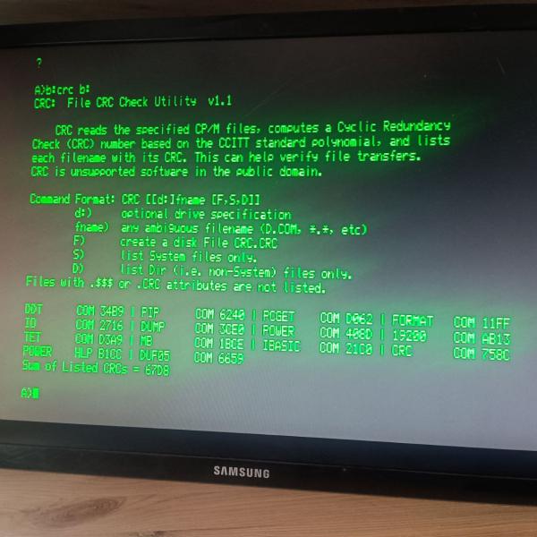

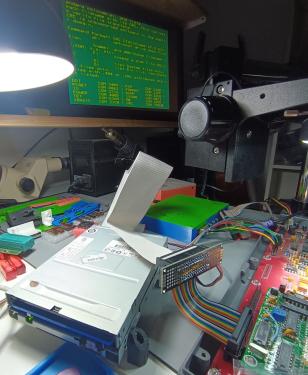

    Настраиваю свой экземпляр контроллера. Купленная на ebay MB8877A, к счастью, оказалась рабочей, судя по результатам обращения к ее регистрам.

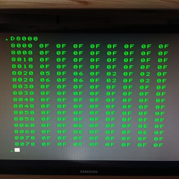

    А вот с обращениями к регистру 0x25 все грустно. Ни запись, ни чтение не вызывают на выходе Q0 никакой реакции. Возможно, дело в разных прошивках: у меня РТ4 прошита кодом из этой ветки:
    00: F F F F F F F F F F F F F F F F
    10: F F F F F F F F F F F F F F F F
    20: 5 F 6 F 2 F 2 F 6 F 6 F 2 F 2 F
    30: F F F F F F F F F F F F F F F F
    40: F F F F F F F F F F F F F F F F
    50: F F F F F F F F F F F F F F F F
    60: F F E F F F E F F F E F F F E F
    70: F F F F F F F F F F F F F F F F
    80: F F F F F F F F F F F F F F F F
    90: F F F F F F F F F F F F F F F F
    a0: E F E F A F A F E F E F A F A F
    b0: F F F F F F F F F F F F F F F F
    c0: F F F F F F F F F F F F F F F F
    d0: F F F F F F F F F F F F F F F F
    e0: F F E F F F E F F F E F F F E F
    f0: F F F F F F F F F F F F F F F F
    У Алексея код выглядит иначе (https://github.com/alemorf/retro_com..._RT4_FDC.txt):

    Вариант Алексея выглядит более разумно - как минимум при обращении к регистрам ВГ93 блокируется доступ к регистру 0х25 (вторая половина кода с адреса 0х80).

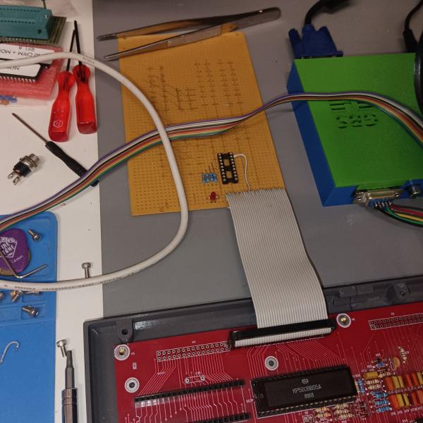

    Программатора РТ4 у меня нет, собрал простенькую читалку к порту 0х00 (в будущем можно ее переделать и в писалку, и в ROM-диск). Убедился, что таки да, прошито хоть и верно, да не то.

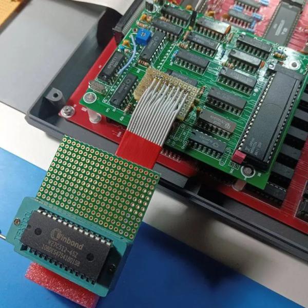

    Неправильная прошивка взята из архива с материалами по контроллеру, и совпадает с прошивкой на сайте azmaster. Так что остается загадкой, где взять правильную.
    Допускаю, что правильную как раз Морозов синтезировал, разбираясь с процедурами работы с флопом.
    Пока же я собрал переходник на 28-ногую флешку, со временем доступа 45нс, прошил ее и получил нормальную реакцию на обращение к портам 0х24 и 0х25.

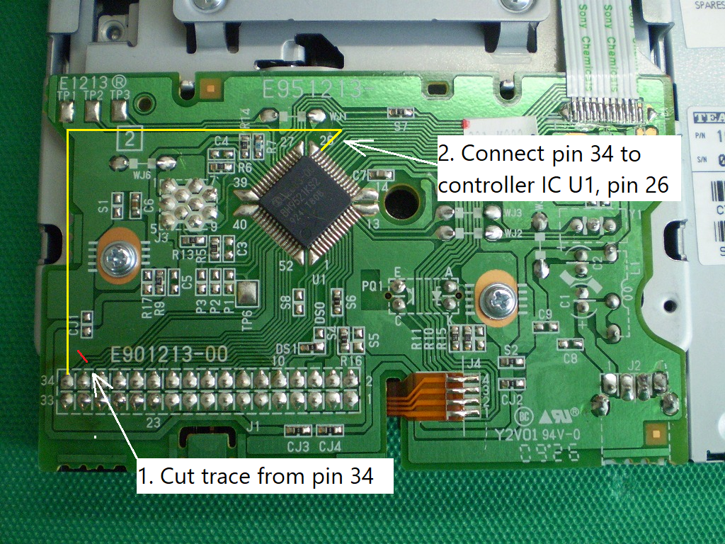

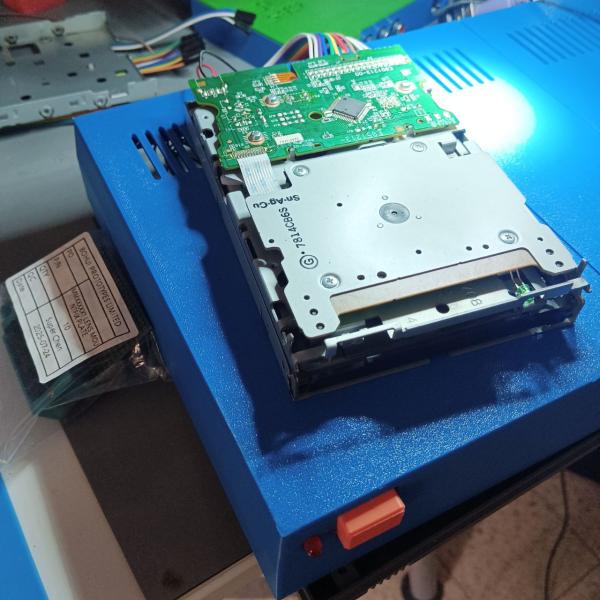

    Из дисководов под рукой был только TEAC FD-235HG. Пришлось его немного порезать , чтобы получить сигнал READY на пине 34 вместо DISK CHANGE.

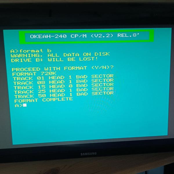

    Дискеты TDK MF-2HD на 1.44М, с заклеенным окошком плотности форматируются заметно лучше, чем с незаклеенным, но все равно результат так себе.

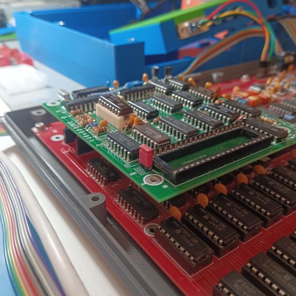

    Сбои ушли после добавления конденсатора 220uF по питанию +5В на дисководе, и 330uF на материнской плате.

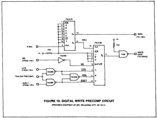

    А вот вопрос по поводу прекомпенсации записи. Схема узла, отвечающего за прекомпенсацию, похожа на схему из апнот на 179x:
    Прекомпенсация считалась ненужной для 8" дисководов, и опциональной/желательной для 5.25". Эти же значения упреждения и задержки (TBC?) работают на 3.5" дисководах, но насколько это правильно? Плотность записи на 3.5" дискете выше, чем на 5.25", не следует ли пересмотреть и значение времени прекомпенсации? Тем более что во времена разработки и использования КНГМД для "Океана-240" пятидюймовые накопители были наиболее распространенными.
