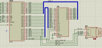

    Для наших простых 8и биток нужен простой и современный интерфейс для обмена файлами. SD карта на эту роль подходит очень хорошо, а так как размеры файлов у нас максимум пару десятков килобайт, то можно не очень сильно смотреть в сторону скорости загрузки, если такие 'большие' файлы будут грузиться ~20с. В результате у меня родилась вот такая схема. Используется схема подключения РОМдиска на портах ВВ55 (применима на РК-86, ЮТ88, Орион, Апогей). Делается один разрез к А14 ПЗУ диска и зашивается соответствующая прошивка. Я не хотел использовать дополнительный корпус, мультиплексор, для отключения выхода РОМдиска и подключения выхода карты, а выход карты завел на адресный разряд (А14) ПЗУ. Однако это повлекло уменьшение в 4 раза размера РОМдиска, что при появлении SD карты, мне кажется не существенным. Образ РОМдиска собирается из 4х фрагментов по 16КБ, где первый и второй фрагменты дублируются, третий фрагмент забит нулями, а четвертый FF_ами. Когда идет работа с SD картой на ножке А15 ПЗУ появляется 1 и на выходе РОМдиска будет тот уровень, что присутствует на ножке А14, те выходные данные с карты. В качестве программной поддержки используется SDOS (в базе которой код b2m, который тут ранее в этой ветке уже обсуждался) с доработками позволяющими использовать современные SDHC карты (те больше 2ГБ, но отформатированными только в FAT16), и позволяющими записать на карту в существующий файл данные из памяти. В качестве держателя SD карты можно использовать платку с Ali или сделать ее из переходника SD->microSD, с использованием резисторных делителей для преобразования 5В уровней в 3В уровни карты. Во вложении файлы для эмулятора b2m для ЮТ88. Чтение SDOS из РОМдиска и запуск ОС:
    R,900,D000
    GD000
    Сама ОС занимает только 2.2КБ в РОМ диске, остальные 13.8КБ можно использовать по своему усмотрению и конечно, можно использовать ПЗУ не на 64КБ, а минимально 16КБ с соответствующим урезанием каждого фрагмента до 4КБ (можно и до 2КБ, а ПЗУ на 8КБ, но тогда не будет работать запись на карту).
