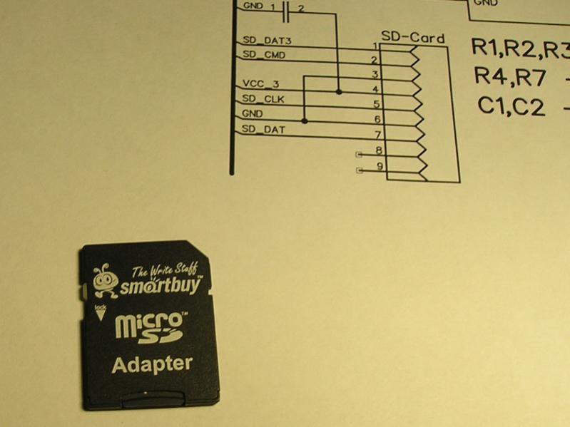

    Вот спасибо!! А такая карта-адаптер не пойдет часом?!
    Для чего? как переходник - пойдет. Можно и вообще вместо разъема использовать.
    Адаптеры - все одинаковые. Какая там флешка воткнута?
    ---------- Post added at 20:39 ---------- Previous post was at 20:37 ----------
    Только осторожней с нумерацией контактов. На SD по краям 9 и 8 выводы, а не 1 и 9. Смотри распиновку в яндексах/гуглах.

    Ну флешка там в данный момент micro SD на 16 Гбайт стоит , она естественно не пойдет я просто спросил именно про этот адаgтер, просто где нибудь завтра найду слот под него, и можно попробовать собрать, Ну еще если можно про фьюзы при программировании спросить как правильно выставить, у меня это вечная проблема.....
    ATmega8L-8PU я так понял самое то!!!
