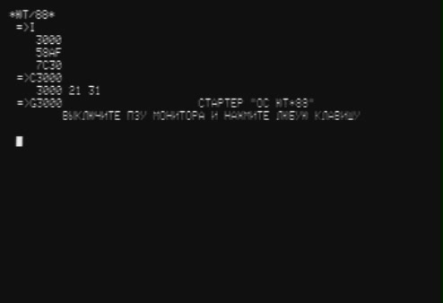

    Пробовал UT-88 (ОС) грузить требует отключение ПЗУ, какие варианты это сделать.....?

    Берешь и отключаешь. Тумблером. Которого у нас не предусмотрено
