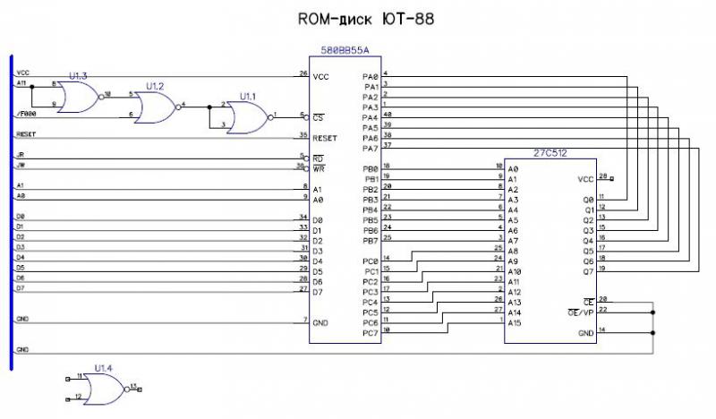

    Добрый день! Дмитрий как я понял вы собирали ROM-disk по этой схеме? без изменений?... В качестве элемента U1 какую микросхему использовали?
    К155ЛЕ1, на схеме по зарубежным стандартам показано обозначение логических элементов 2ИЛИ-НЕ. Если будете собирать ROM диск, не забудьте перепрошить ПЗУ обновленным монитором-F от Ewgeny7, иначе не сможете работать с ROM-диском, так как в оригинальной прошивке были ошибки при работе с директивой R.

    Все остальное без изменений?..... хотел платку в Lyt изобразить.....

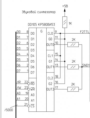

    схему нада, и я так понял ещо одна ВВ55
    10.02.2014
    г. Тула
    539
    50
    44
    30 сообщений
    Для таймера никакой ВВ55 не нужно. Я подсмотрел вариант подключения ВИ53 у Prusak, у него на сайте можете ознакомится с его вариантом ЮТ-88. На всякий случай и здесь оставлю схемку.
