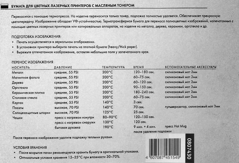

    есть вопросики по раствору хлор.железа для травления:
    1. как понять что раствору капут и травить он уже будет ооооочень долго?
    2. сколько раз в среднем можно травить платы не меняя раствор?
    3. его как то востановить (естественно не полностью) можно?
    про ЛУТ:
    пользовался бумагой для термоперевода изображений напечатаных на лазернеге - результ офигенный, главное качественно очищенная поверхность заготовки и качественно прогладить утюжком нужной температуры (все нюансы отрабатываются опытным пытом)
    а можно поподробней с указанием фирмы производителя and etc
  10. #60
    07.12.2006
    Минск
    221
    фирма: Lomond
    тип бумажки: Laser Transfer Paper (Термотрансферная бумага для цветных принтеров)
    ну и в картинках
ID:	29826   Нажмите на изображение для увеличения.
