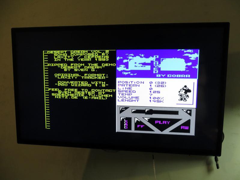

    Софт под него какой? Плеер музыки мод кто то написал?
    Это обычный ЦАП, тобишь Covox
    Например вот этот (были у меня исходники ,не могу найти) -

    Приветствую! А случайно от такой версии нет?
    Плеер отличный, и под ковокс и под SounDrive, турборежим поддерживает и расширенную память по разным стандартам... его бы переделать под работу с фат32 и винтом/флешкой, было бы вообще классно! Пока он работает напрямую с мсдос дискетами, что в своё время тоже был огромный плюс!
    Попробую связаться с Cobra ,может что то у него осталось.
