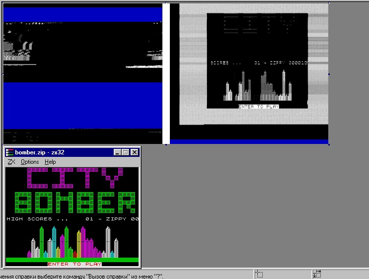

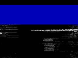

    Как только я загрузил игру "NinjaMasters", началась свистопляска. На картинке emulator.jpg сопоставлены вид игры в эмуляторе и вид игры на настоящем "Спектруме". То же самое относится ко всем играм, содержащим графику: всё перемешано, только когда я нажимаю "RESET", я полсекунды вижу чёткую картинку. Напротив, текстовые программы (например, Assembler, Binhex) выполняются нормально.
    На телевизоре, как ни странно, изображение получилось хуже, чем на ТВ-тюнере: чёткое, но бежит снизу вверх непрерывно.
    Приложенные к сообщению две картинки дополняют сказанное.
    а ты чего хотел
    может у тебя телик стогерцовка
    кстати у многоих спеков в этом проблема или тускло или бежит
    я решил проблему прото прикрутив спек к монику
    Кабель RGB-RCA сделал. Соединил через резисторы 1К контакты 3,4,5. Получил чёрно-белое изображение. Наверное, сигнал синхронизации уже добавлен к одному из цветовых сигналов. Буквы видны.
    Попробуй оставшиеся контакты через 1к замешать туда же по очереди....
    Сейчас у тебя телевизор пытается синхронизируется по "отсутствию" цветовых сигналов в тех местах где должна быть синхра.... на достаточно "стабильных" по уровню сигнала прогах это срабатывает.... соответственно в играх все "косит"...
    Насколько я помню картинка особо критична к кадровой синхре....
    Насчет замешивания синхры с одним из цветовых сигналов я сильно сомневаюсь.... мне ни разу не попадался видеовход в телевизор, где это было бы реализовано..... В телевизоре синхра и цветовые сигналы подаются в совершенно разные блоки... грубо говоря, цветовые сигналы подаются прямо на катоды кинескопа, а синхра подается сразу после ТВ тюнера (как раз на твой RCA вход) и разводится на генераторы кадровой и строчной разверток....
    Кста, указанная схема нужна только для "первого запуска". Номиналы резисторов должны быть другие (ты вроде писал какие, я не помню сколько точно должно быть), после смешивания еще надо пропустить смесь через эмитерный повторитель для согласования импедансов с RCA входом. Если будешь работать как есть в игрушках глаза сломаешь....
