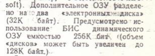

    Кто знает почему в оригинальной схеме используется РУ5, а в списке компонентов казаны РУ7? Схема была переделала под РУ7?
    Нумерация элементов на плате вообще совпадает с журнальной? С резисторами просто АД.
  11. #100
    28.03.2006
    2,782
    573
    201
    139 сообщений
    В журнальной статье говорилось, что "предусмотрена установка микросхем памяти плотностью более 64кБит":
Название:	Screenshot from 2018-10-07 20-59-05.jpg
    И тут вот еще:
Название:	Screenshot from 2018-10-07 20-48-19.jpg
