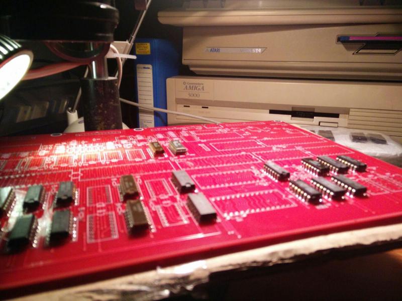

    Похоже, шаг у микросхем и разъемов дюймовый. Что для панелек даже хорошо, а вот для 40-ножечных корпусов может быть врастяжечку.
    Кто-нибудь уже понял, какого форм-фактора лучше взять кварц, и как его запаивать?
    Я тоже сначала подумал ставить панельки, а потом подумал как же я буду резать под ними дорожки, если это потребуется.

    Паяем помаленьку. В списке деталей значатся одна ИМ5 и две ИМ6, на схеме все три ИМ6. Как правильно?

    (подозреваю, что ИМ6 как на схеме. И УГО соответствует, и пины)
    На фото видно три ИМ6.
