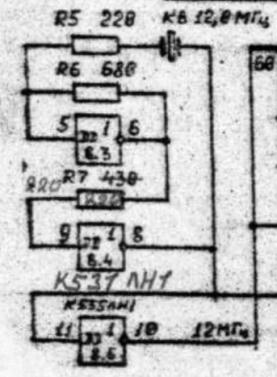

    tnt23, 12.288 это исторически справедливый кварц? Почему так нетрадиционно? А строк сколько?

    Исторически, возможно, взяли что было. Ну или поздние пересказы сделали его 12.288МГц. Строк видимых 256 должно быть, а сколько всего в кадре, я не знаю. Кадровая вроде 50Гц.

    Сдается мне, что 12.0МГц было бы лучше для строчной.
    Дык 12.0МГц и был изначально. Если прочитать МПСС 1986 №4, стр. 69, то там и написано про это, цитирую
    "Тактовый генератор выполнен на микросхемах DD8 (генератор опорной частоты 12,0 МГц) ..."
    Даже на журнальной схеме указано что 12.0 МГц.
    Кварцевый резонатор 12.288 скорее всего использовали потому что такой под рукой был, либо теоретически связано с коэффициентом деления для ВВ51

    Для ВВ51 опорная частота генерится канонически, одним из каналов ВИ53. Может быть, действительно 12.288 брали для уменьшения погрешности на высоких скоростях последовательного порта.
    А возможно выбирали под конкретную задачу, т.е. частный случай. Монитор по всей видимости хавал нормально небольшой уход частоты.

    Меня смутило, что в телевизионном ГОСТе про 64мкс написано "плюс-минус 0.05%", то есть пять сотых процента.
    Фифо там нет, да, но есть прерывание. И что-то такое помнится про ВВ51, что у него какой-то мизерный буфер на 1 принятый символ был. Типа один байт уже принял, второй принимаю, третий примечаю и т.д.

    Советские компьютеры были знамениты просто религиозным блюдением ГОСТов, особенно на телевизионные сигналы. Но все же в журнале-то напечатано 12.0, то есть все должно быть тип-топ. 12.288 наверное просто чаще оказывался в ящике с нужным.
