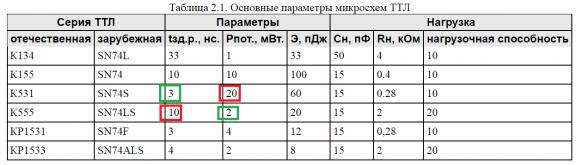

    Вот чёрт, смотрю в книгу вижу фигу: - я конечно-же спрашивал про замену D8 - с К531ЛН1 на К555ЛН1...
Название:	ttl chips.jpg
    Серия 531 быстрее в 3 раза, но потребляет больше в 10 раз, чем серия 555.
    При тактовой 12МГц период клока составляет 83нс. Даже медленная 555 с ее 10нс на элемент при трех элементах в цепочке укладывается в этот норматив с хорошим запасом. (Математик из меня тот еще, но у меня генератор на 555 дает ослепительно яркий и крепкий как скала растр).
    Еще соображение в пользу 555 серии, у нее нагрузочная способность вдвое выше. По непонятным мне соображениям создателей "Океана-240" отвод тактовой на триггер DD13 для генерации Ф2 и ~Ф2 сделан прямо от кварцевого резонатора, так вот, подозреваю, 555 тут будет чувствовать себя увереннее.

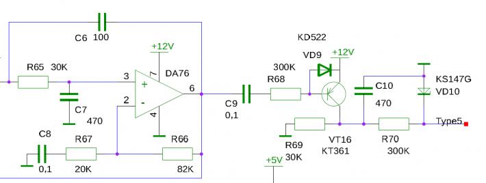

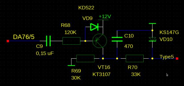

    Добавил команды монитора
    Посмотрел на старой плате изменен выход на магнитофон.

  5. #145
    28.03.2006
    2,788
    582
    202
    139 сообщений
    В PDF нарисовано так:
    Отличия в выходе DA76 и номиналах резисторов.
  6. #146
    29.11.2009
    г. Бийск
    521
    34
    41
    31 сообщений
    tnt23,
    Да в PDF нарисовано так же как в журнале.
    У меня на плате были сделаны доработки, вот я их и выложил.
    Отличия только в номиналах резисторов и земене транзистора.
