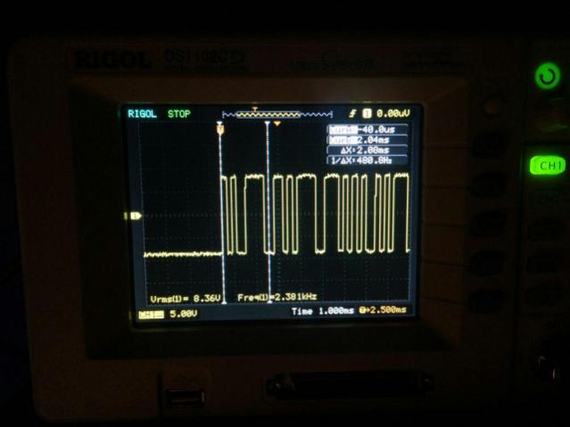

    Нашел в закромах родины однократную EPROM Am27C512 (64Кx8). Прошил в нее тест, попробовал - не работает.
Название:	ok240 replica.jpg
    Собирать пошагиватель было лень, поэтому немного подумал. Сразу после сброса при ненастроенной, неисправной или отсутствующей ВВ55 (DD17) линии A13 и A14 ROM пребывают в высоком состоянии. Стало быть, тест нужно прописать с адреса E000 (вот казалось бы, да?). Прописал в ту же однократную EPROM. Тут же с ВИ53 на ВВ51 последовал клок 74КГц с копейками, а на выходе последовательного порта забрезжила последовательность, определенно начинающаяся с 0x0D 0x0A. Практически "Генрих Герц".
    По всей флешке тест размножить можно, тогда точно запустится при проблемах с дешифратором.
    Можно подключить монитор, если повезет то сразу и картинка будет.
    Его на картонке собрать за 15 минут можно.

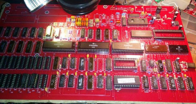

    Новую плату не спеша паяю, жду когда придут заказанные детали.
    Старая как образец и частично донор, запускать ее не буду. Там уже дорожки отваливаться начали.
    После сброса и до настройки ВВ55, контролирующей переключение страниц, ПЗУ 1 постоянно выбрано, независимо от ИД4.
    В принципе размножить тест по всем 64К правильная идея, но однократка, хотелось сберечь место на всякий случай
    Жду приезда последней ИМ6. Растр уже давно есть, а ОЗУ еще надо дебажить. Пять из восьми РУ5 сильно греются.
    Я даже кусок слепыша нашел, потом вообще взял breadboard. Но лень пересилила.

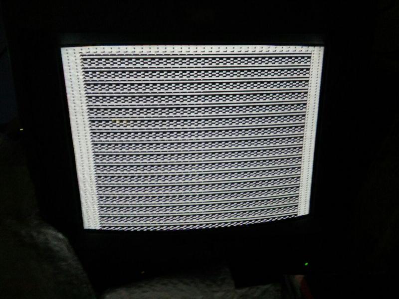

    В описании теста сказано:
    Тест 1 запускается после включения питания или сброса и предназначен для проверки работоспособности программы, записанной в РПЗУ, т. е. правильности соединения шин адреса, данных управления, функционирования ЦП, контроллера системной шины данных DD3, дешифратора адресов DD11. Тест 1 выполняет программирование БИС УВВ: параллельных интерфейсов DD17, DD67, DD78, DD80, последовательного интерфейса DD72, контроллера прерываний DD75 и таймера DD70 (частота на выходе счетчика 1 устанавливается равной 76 800 Гц, что соответствует скорости обмена по последовательному каналу 4800 Бод).
    При правильном выполнении программы на линию RS 232 выдается сообщение «TEST 1 PASSED», сопровождаемое одним звуковым сигналом «проход» (1 кГц). Если этого не происходит, необходимо проверить работу теста в пошаговом режиме. После выдачи сообщения тест 1 выполняет циклический вывод возрастающих кодов в регистры РА, РВ, PC параллельного интерфейса DD80 для его проверки. После на жатия любой клавиши терминала (либо кнопки SA2) вывод прекращается и запускается тест 2.
    Всё так, после передачи с терминала любого символа на экране включается картинка, и, видимо, начинается тест 2. В моем случае картинка выглядит так:

    Тест 2 (проверка видеопроцессора) позволяет визуально контролировать на экране ТВ работу отображения и выполняет следующую последовательность действий:
    • запись в область видеоОЗУ (страница 1) информации, соответствующей изображению шахматной доски в цветном режиме;
    • включение изображения в цветном режиме;
    • сдвиг изображения по горизонтали (влево, затем вправо);
    • то же, по вертикали (вверх, затем вниз);
    • запись в область видеоОЗУ (страница 2) изображения шахматной доски в монохромном режиме;
    • переключение страниц и включение монохромного режима;
    • последовательное включение семи цветов фона;
    • выдача сообщения и ожидание команды оператора.
      Проверку ОЗУ выполняют тесты 3 и 4.
    Ничего такого не наблюдается - ни шевеления на экране, ни выдачи сообщений в терминал. Посылка символов с терминала тоже ничего не дает. Такое впечатление, что тест висит в ожидании чего-то (строчного или кадрового импульса на порту B DD78?).
    UPD после установки в панельку DD78 тест счастливо поехал дальше.
