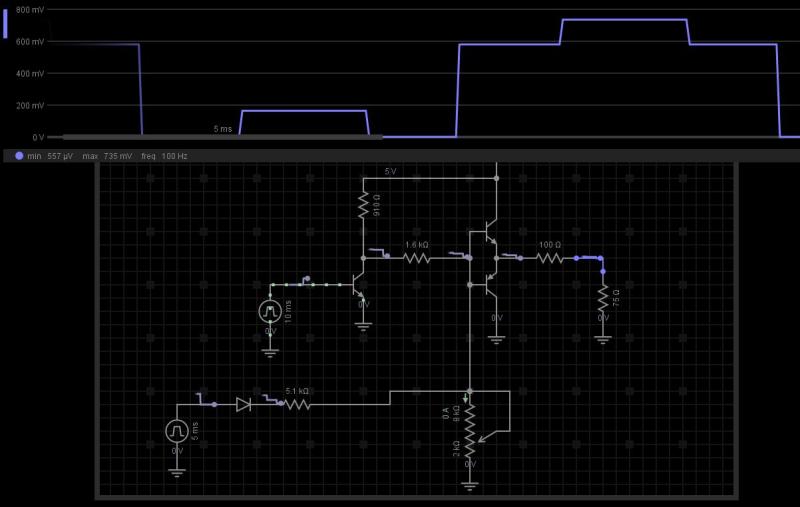

    Странный у "Океана" видеовыхлоп. Двухтактные усилители нагружены на 100 Ом (и далее на 75 Ом в типовых видеовходах), это нормально. Vpp на выходах RGB с подключенной нагрузкой (студийный PVM) в моем случае составляет почти 4В, явный перебор. Монитор это ест, хотя явно перегружается.
    Почему-то в базах двухтактных усилителей отсутствует резистор на землю, чтобы пригасить выхлоп. Моделирование с 2К дает такое вот:
    2К на практике маловато, поставил 5К6, записал очередной видос с шунтированной DD20: https://www.youtube.com/watch?v=7gF21FyI5kg
