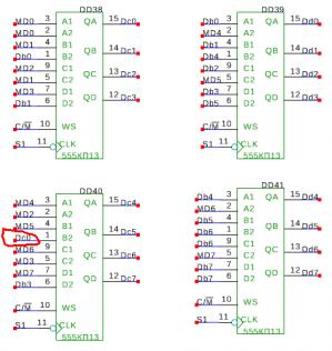

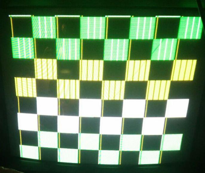

    Дефект изображения
    оказался следствием опечатки в схеме. На ногу DD40-1 ошибочно заведен сигнал Dc0, вместо правильного Db2:
Название:	Screenshot from 2018-11-07 23-03-43.jpg

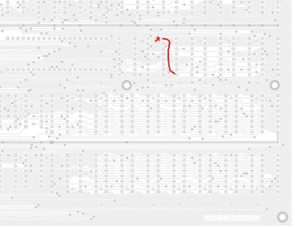

    Исправить несложно: с нижней стороны платы отрезать дорожку от ноги DD40-1 и соединить ногу DD40-1 с ногой DD39-9:
Название:	Screenshot from 2018-11-07 23-36-49.jpg
    После чего наслаждаться красотою:
