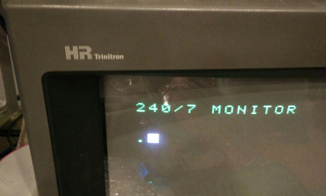

    Запустился с монитором OK_Mon240.7.bin и контроллером PS/2 клавиатуры из ардуины:

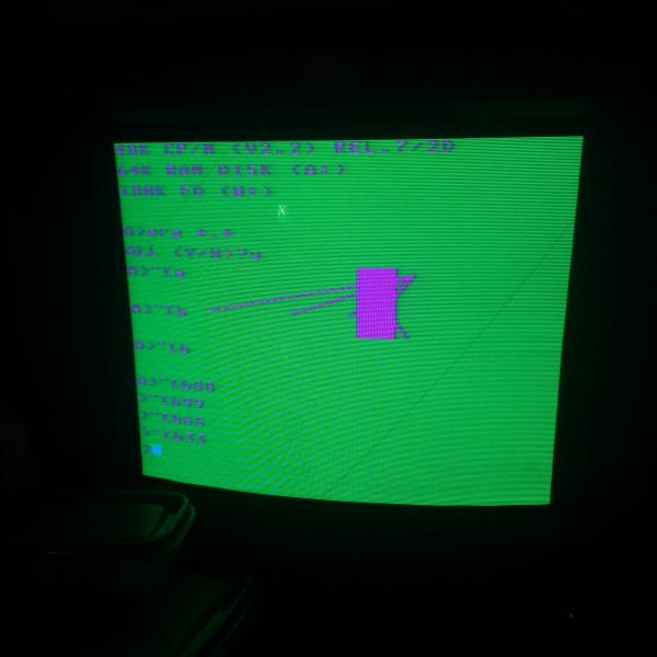

    А вот и фосфор (с) Шерлок Холмс
