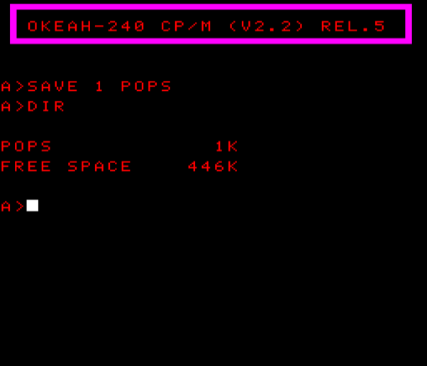

    Смотрю задумчиво на карту памяти, конкретно на бит A18 порта управления банками. У нас же максимально 2 линейки по 256Кx8, то есть 512Кбайт, на минуточку.
    Это 8 страниц по 64Кбайт. Одна (первая), допустим, всегда системная и потеряна для квазидиска, но остальные должны быть доступны с соответствующей правкой процедур переноса блока. А значит, объем квазидиска в системе с двумя линейками РУ7 может быть 448Кбайт.
    В эмуляторе работает:
