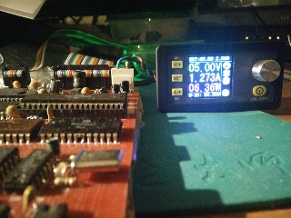

    Плата в сборе потребляет 1.3А (при старте 1.4А).
