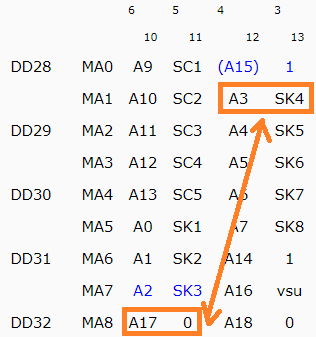

    ivagor, тогда на очереди хирургия МА8?
    Или достаточно будет только поменять местами DD28-13 (SK4) и DD32-5 (Лог.0), оставив A17 и A3 на прежних местах?
    (пока не раздобыл РУ7 для тестов, можно предаваться размышлениям)
    Нет, надо менять обе пары. Если в будущем ты будешь эту доработку делать, то при наличии интереса можешь сначала поменять только SK4 с землей. Если я не обсчитался, то на экране при этом будут чередоваться 8 строк нормальных, потом 8 строк из "далекой" страницы (про которую штатный вывод на экран не знает) и так весь экран.
    Но прежде чем делать вторую доработку регенерации все же стоит попробовать РУ7 с текущим вариантом, чтобы узнать какие адреса дохнут.
