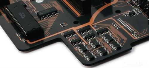

    Если и буду заказывать, то с прозрачной маской. Но сперва хотелось бы исправить ошибки.
    PCBWay умеет делать черный текстолит с прозрачной маской, выглядит отпадно.

    охренеть, но тоже как вариант
    а что нужно то? насколько я помню тему, вы сами занимались сборкой и исправлением ошибок

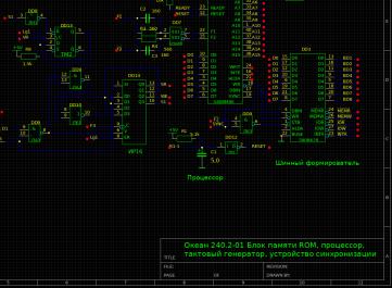

    Нужно перегнать исходные файлы из формата gEDA в формат KiCad. Так правильнее будет и исправлять ошибки, и вносить дополнения.
    На худой конец можно, конечно, взять уже имеющиеся герберы и их отредактировать. Но кое-какие вещи, например, доработку для поддержки 512К памяти, простой правкой герберов не сделать.

    Ковыряюсь с перегоном дизайна из gEDA в кикад. Софтина pcb-rng (http://repo.hu/projects/pcb-rnd/) вроде кое-как импортирует PCB, но для полного счастья хотелось бы двусторонней связи между схемотой и платой.
    Среди пакетов, доступных в Ubuntu, обратил внимание на невзрачное нечто под названием lepton-eda (https://github.com/lepton-eda/lepton-eda). Ба! а оно отпочковалось некогда от gEDA и вполне себе бегает под линуксом.
