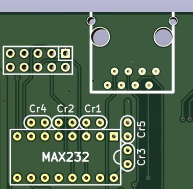

    Также хочется убрать неиспользуемое (у меня, во всяком случае) гнездо RJ-11 с TTL-интерфейсом UART, и поставить обычную 2.54мм гребенку с цоколевкой под Bluetooth модуль.
    Хотя типовые народные модули вроде HC-05 рассчитаны на 3.3в, но это уже детали.

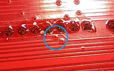

    Дошла таки очередь до океана, на прошлой неделе паял, вчера запустил. Плата новоноводельная (январская? с буковками s004 в конце)
    ту хум ит мэй консерн: отладка свелась к поиску и устранению к.з. сигнала /WR процессора на что-то. на плате обнаружен залипон (! настоящее ретро)), фото прилагается.
    пока запустил на двух 28с64 - соотв. перемычки с 27х ног снимаются, между 27 и 28 припаивается чип-подтяжка (иначе содержимое портится прямо при старте)
    питальник сделал на A0512S-2WR3 (и резистор со стабилитроном от его -12в для получения -5в)
