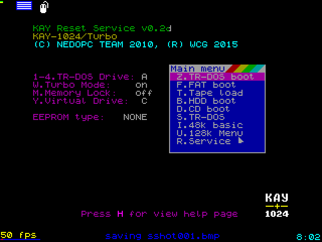

    shurik-ua, не, я хочу добавить выход из НеGluk-а в редактор 128 бейсика (чтоб без ресета и меню128). Т.е. сейчас пункт "U. 128k Menu" НеGluk-а выполняет просто RST 0 при включенной странице ПЗУ 128 Бейсика и попадаем в очередное меню, но хочется исключить лишние телодвижения и попасть непосредственно в редактор.
    P.S.: Хотя реализация дополнения меню 128 своими пунктами меня тож интересует.
