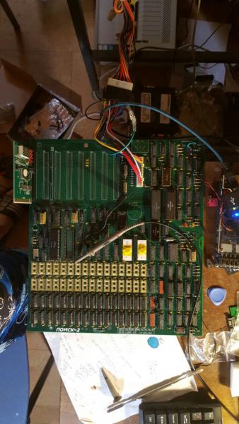

  3. #152
    21.01.2014
    г. Пушкино
    342
    Собрал новодел. Пока собирал, умудрился включить комп с перевёрнутой ПЗУ D60. ПЗу выгорела, поменял. Комп не стартует. На AD0-AD15 проца сразу после ресет странный код 0101101111101010. Вопрос - после сигнала сброса там должен быть сразу адрес ПЗУ (1111111111110000)?
    как вообще понять, когда там адрес, а когда данные?
    Проверил линии А0-А15 на выходах ИР22 d27 d28 - там получается правильный адрес FFFF0. Вопрос - откуда он берётся?
    так.. 0101101111101010 - это выдают ПЗУ.Видимо -я не успеваю заметить, как процессор выставляет адрес и вижу только данные от ПЗУ.

    не стартует понятие растяжимое. мой совет смотри сразу на ид3 куда ломиться проц. второе примотай спикер и при включении или резет слишен один щелчек? третье при включенном спикере поводи пальцем по вв55 и ви53 - будет петь поиск? сли есть пост карта то есть ли после резета FF или всегда 00 -00 ?
    еще где фото? без фото дальше советов не даю

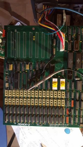

    Получается -команда 5B EA? Это правильно?
    Фото:
Название:	0-02-01-1eff3b18903c1585b898636d1290b1bdebf166a0e631e648242e3b71d4d28a8a_full.jpg
Название:	0-02-01-ada9a04f9356f9c429aac18edc8b77e5e25bc3c35cffd7654f6b2af6a876ac4a_full.jpg
    Щелчка не слышно, если водишь пальцем - поёт На пост карте ----
    Про ИД3 - не понял
  6. #155
    08.05.2011
    г. Измаил, Украина
    3,216
    если поет то значит не прошла инициализация .или проц не то делает или с пзу не то читает.
    по такому фото маленькому нечего не видно,сигнал PG с АТХ БП завел?
  7. #156
    21.01.2014
    г. Пушкино
    342
    PG есть. Получатся, что с пзу данные на проц приходят. только он их не исполняет. Вопрос - начальный адрес FFFF0 выставлят проц? Может - проц сам неисправен.. запасного нет

    Как всё таки убедиться в рабочести/нерабочести ЦПУ?
  10. #159
    08.05.2011
    г. Измаил, Украина
    3,216
  11. #160
    21.01.2014
    г. Пушкино
    342
    Процессор оказался не виноват. Замена его не помогла.
    При более тщательной проверке понял, что на 22 ноге READY CPU висит 0, что, как я понимаю, и не даёт работать процессору.
    Очевидно, что сигнал ready приходит с ГФ84.
    Она его формирует в зависимости от RDY1 и RDY2 (4 и 6) ?
    Один заземлён, на другом у меня висит 1. В этом причина? Разбираться далее?
