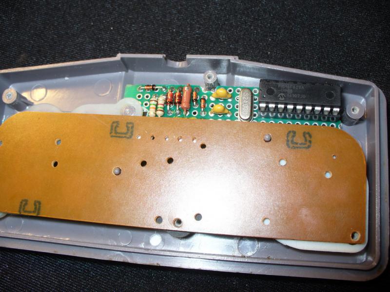

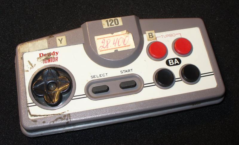

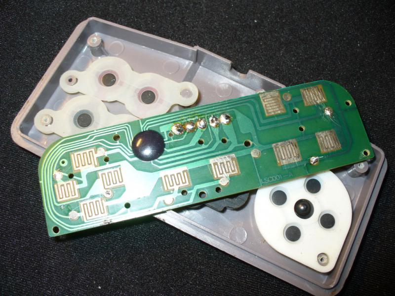

    Вот, надыбал джойстик от денди. Кабель был отрезан, прям на плату были припаяны какие-то провода (МГТФ) к кнопкам, тоже отрезанные болтались. Видно что-то кто-то колхозил. Для проверки подключил кабелем от работающего джойстика - увы, капля оказалась мертвая.
    Решил сделать USB джой, давно хотел именно дендивский джойстик, чтоб в эмуляторах нормально гамать. Видел офигенный проект на Atmega, решил делать по образу и подобию, только на PIC. Плюс у меня же капля горелая, поэтому все 10 кнопок буду в микроконтроллере обрабатывать сам. Каплю конечно отрежу от дорожек.

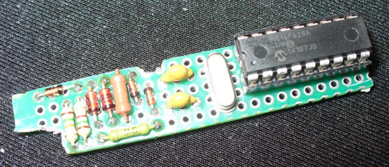

    Для PIC немножко побольше обвязки нужно, поэтому смастерил небольшую платку, где распаял всю рассыпуху. Хорошо встала в правый угол джойстика. В левом углу будет небольшая платка с резисторной сборкой (10к, подтягивающие к питанию) для кнопок.

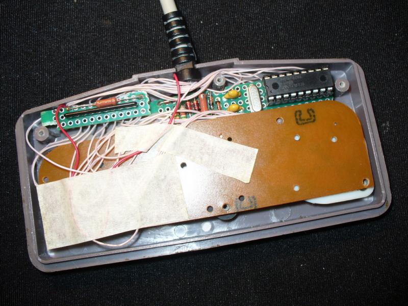

    Сначала тупил и не знал, как мне турбо кнопки обрабатывать - то ли отдавать их как обычные кнопки, то ли эмулировать короткие нажатия на обычные A и B. В итоге посмотрел настройки FCEUX - там можно турбо кнопкам назначить отдельные кнопки, то есть первый вариант. Итого получилось что девайс отдает 6 кнопок (START, SELECT, A, B, Turbo A и Turbo B) и сам джойстик
    Одновременно могут быть нажаты сразу 6 кнопок + все движения джойстика.
    Отрезал каплю, подпаял к каждой кнопке МГТФ, идущий на резисторную сборку 10к поддяжки к Vpp. Одного сопротивления в сборке не хватило, пришлось еще обычное сопротивление воткнуть. 10 кнопок всего = 10 проводков МГТФ на подтяжку и 10 к ногам PIC от подтяжки. Итого 20 проводов, не считая провода питания к подтяжке и провода с землей на саму плату кнопок. Немного длину не рассчитал, брал с запасом, поэтому получилась небольшая "борода". Приклеил ее просто бумажным скотчем к основной плате.
    PIC подключен по стандартной схеме с сайта библиотеки 16fusb. Остальные ноги так:
    A0 - вверх; A1 - влево; A2 - вправо; A3 - вниз; A4 - SELECT; A5 - START; B3 - Turbo B; B4 - Turbo A; B5 - B; B6 - A. Осталась еще одна свободная нога у PIC (RB7) - можна светодиод какой прицепить, или пикалку.
    Боялся за "дребезг" контактов, однако на удивление все пашет чОтко, без сбоев и ложных срабатываний/не срабатываний. Почти прошел парк юрского на этом девайсе \w/
    На всякий, в приложенном архиве исходники прошивки. Весь замес в main.asm, остальное тащемто по дефолту, кроме HID дескриптора, ну и моих фиксов относительно развертываний циклов приемо-передачи бит USB.
