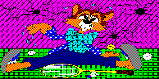

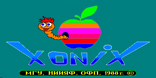

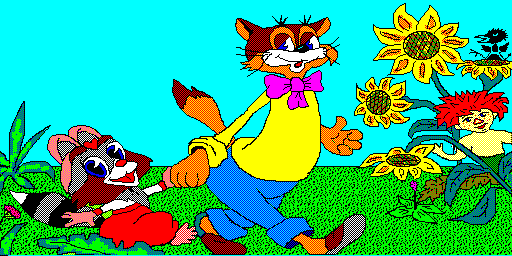

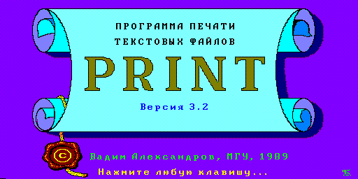

    раз уж пошел разбирать форматы сохранения грех их не сравнить
    "осходный" файл - видеопамять 48К (3*16К)
                ABRIS   GRIN    PNG
    CABRIS      29586   25856    8855
    CTIGER      35328   29440   20676
    LEOPOLD     36224   31104   11214
    MULTFILM    32896   28160   13274
    PRINT       20736   22400    5224
    XONIX1      16640   16256    4532
    для сравнения есть и размер файла в PNG
    напоминаю что в cp/m размер файла кратен 128 байтам
    и еще, у абрис у некоторых файлов "хвост" больше
    CABRIS   255     25
    CTIGER   198      9
    LEOPOLD   88    111
    MULTFILM 118      6
    PRINT      3     73
    XONIX1    39    107
    GRIN - выигрывает почти на всех этих картинках
    кроме PRINT, там много "сеточки"
    сейчас путь такой
    .ABR -> .PIC -> EMULATOR+GIRN -> .GRF
    если доползу до AKVA и пойму как сконверитровать добавлю и её
    сами картинки
    CABRIS
    CTIGER
    LEOPOLD
    MULTFILM
    PRINT
    XONIX1
    добавил файлы в архиве, ибо форумный движёк не любит тигров.

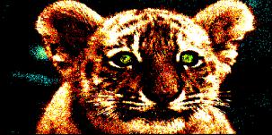

    ctiger можно в беспотерьном формате выложить (в jpg не так интересно) ?
    16.09.2009
    г. Харьков
    1,466
    12 сообщений
    Эт форум пережал!?!
    Всё было пнг
    Выложу оригиналы чуть позже

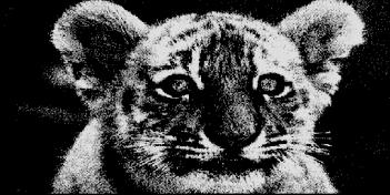

    добавил в первый пост архив с рав данными
    плюс ЧБ тигра тут

    Помню тигру, в то время в 95-м примерное как живая казалось. Графика было на высоте на то время по моему мнению.
    21.02.2011
    Воронеж
    127
    114
    43
    16 сообщений
    Она и сейчас ничего, просто ощущение, что снимок делали при недостаточном освещении.
