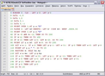

    Заодно схема для подсветки синтаксиса ZX Spectrum Basic в редакторе Nonepad++.
    Для установки запустите Notepad++, меню "Синтаксис" - "Задать свой язык...", нажать кнопку "Импорт" и выбрать файл zx_basic.xml
    Все файлы с расширением .bas будут открываться с установленной подсветкой.

    Небольшое замечание - скриншоты, приаттаченые к форуму автоматически уменьшаются в размере до нечитаемого состояния.
    05.05.2006
    Ростов-на-Дону
    113
    Обновил скриншоты.
