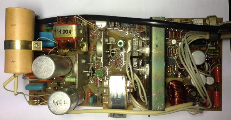

    Решил попробовать починить.
    При включении тишина, светодиод не горит, питания на выходе нет.
    Открыл, визуально все чисто, повреждений нет.
    На вход диодного моста поступает 230вольт, а вот на выходе почему-то 315 Прозвонил диоды, вроде целые... Как так ?
    Нет ли схемы у кого нибудь от такого БП ?
    Это возможно в принципе?
    Так и должно быть: 220 x Sqrt(2) = 311
    А надо ли? Там без ящика водки не обойтись.

    (220-1,4) x Sqrt(2) = так будет правильнее, падение напряжения на диодах, диодного моста.
    ---------- Post added at 00:56 ---------- Previous post was at 00:54 ----------
    Проверь для начала все диоды и транзисторы, тупо на К.З.
    Да хотелось бы починить... Ящик водки как-раз не проблема, главное починить
    Проверил что смог, вроде ОК. Но не могу разобраться в принципе его работы, какой-то она странный...
    ---------- Post added at 02:27 ---------- Previous post was at 00:41 ----------
    Насколько хорошие(надежные) используемые тут советские электролитические конденсаторы К50-35 ? Имеет смысл их все заменить ?
    ИМХО там надо заменить всё, а после провести настройку, т.к. этот импульсник на биполярных транзисторах.

    Это интересно зачем менять исправные диоды, транзисторы, микросхемы и резисторы? Не надо там менять всё, нужно просто полазить по нему с тестером, возможно осциллографом и найти неисправную деталь. Возможно электролиты заменить на новые, но с запасом, по напряжению, в два раза желательно поставить, не доверяю я качеству современных электролитов, а габариты современных позволяют поставить и с тройным запасом, что кстати ещё лучше будет. Да и схему желательно найти или самому начертить. Блок питания отремонтировать можно, главное желание.
    +1. Ещё по фото видно, что плата не кОпанная, а это заметный плюс. Схема от него есть? У меня быстрый поиск не дал результата. Т.к. на конденсаторе входного фильтра есть сетевое напряжение - ужЕ хорошо - горячая часть возможно вся целая. Электролиты тоже пока не стОит менять скопом, лучше проверить на ESR прямо в схеме. Есть возможность? Сперва внимательный визуальный осмотр всего монтажа и деталей. Ищем потемнение от перегрева, трещины. Возможно есть предохранитель между входным выпрямителем и ключевыми транзисторами. Была бы схема...

    Схема Не знаю от именно этого варианта или нет, но может помочь, импульсники они в принципе по одному принципу построены. И некоторое другое на RUЭВМ
    Согласен, сначалу нужно проверить все диоды, транзисторы и естественно перед этим просмотреть нет ли почернений, прозвонить плату, нет ли трещин, обмотки трансформаторов тоже можно прозвонить на отсутствие обрыва. В общим всё стандартно и банально, тестер берём и вперёд всё проверять.
    Не, это В266 с полевиками в первичке.
