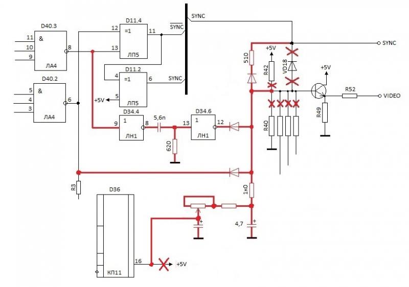

    Достался мне обыкновенный Ленинград 48 и в нем сделана доработка, назначение конторой мне не удалось понять... Срисовал схему этой доработки. Что это, для чего ?

    Quest, на сколько могу понять кто то пытался сделать синхронизацию с нестандартной длительностью, возможно для подключения к какому то EGA монику.

    Я сравнивал с известными доработками видеовыхода, но ничего подобного не увидел...

    Так в этой доработке родной sync никуда не делся, т.е. можно навесить 2 щупа осцилографа на на новый sync и на родной (через диод) и посмотреть в чем отличия прямо на экране.

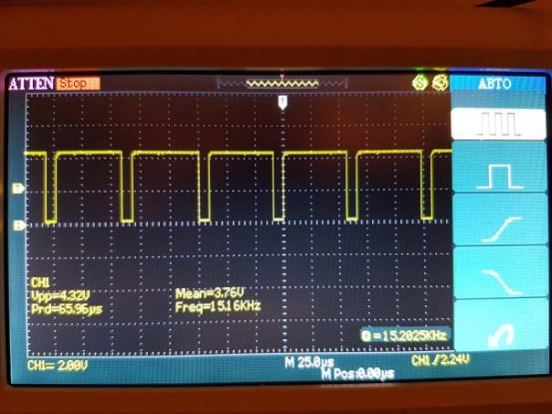

    Убрал доработку и теперь нет изображения Жаль не посмотрел форму sync при доработке, но сейчас она такая...
    Нашел причину. Заработало.
    Оказывается 16 вывод мультиплексора D36, был отрезан от +5, а на него приходил провод с переменного резистора доработки, где я указал ошибочно +5, полагая, что 16 вывод это плюс и рисовать D36 не стал.
    P/S: дорисовал D36 на схеме доработки.
