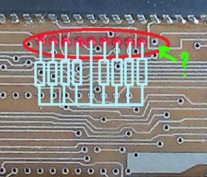

    Цитата Сообщение от AlivE Посмотреть сообщение
    Я же показывал его выше)
    это не совсем он) точнее его пока нет из-за выкушеных резисторов. посмотрите на фотке место где вы отметили выкушенные детали. рядом с процом есть место для подтягивающих резисторов. посмотрите где в этой резисторной сборке +5В, по центру, или слева (справа) на краю. если в центре, как в пенте128, то резисторы необходимо соединить так:
Название:	fanny top_r10k.jpg
    если на одном из краев, то думаю не трудно догадаться как соединить резисторы. все 8 резисторов от 8.2кОм до 15кОм. В основном ставили 10кОм.
    И замерил напряжение. На первых 3х выводах 1.02В, на 4ом 2.06В.
    первые три скорее всего три цвета, четвертый синхра. цвета пока нет смысла подключать правильно, т.к. они равнозначны. когда будет работать клавиатура можно определить их правильное подключение путем перебора цветовых команд в бейсике или по внутреннему тесту цветов в пзу, только вот я подзабыл как он вызывается...
    великоват размах на 4м выводе, попробуйте вставить переменный резистор в цепь и попробовать уменьшить размах.
    Просмотрев плату я увидел кучу откусаных деталей. куда именно кондеры возвращать?)
    как-то так пока.
    те, которые подписаны с номиналами это блок.конденсаторы, посмотрите, чтобы они подключались к +5В и GND. остальные нужно уточнять, особенно c подписью "INT?". рядом с ним стоит резистор и скорее всего в параллель диод. какой номинал резистора установлен? еще на картинке в левом верхнем углу уточните куда подключена дорога, я отметил. TAPE in/out можно выяснить в последний момент.

    solegstar, с резисторной сборкой ты угадал) 5в по центру.
    Кондеры запаял между землей и 5в, там где были вырваны.
    Слева, где пометка "куда подключен", выходит на магнитафонный выход/вход.
    Где "int?" замерил. И справа сверху внимательно посмотрел, там видимо не кондеры а резисторы нужны.
    А вот это место мне не понятно. Искал-искал где обрыв второй ноги, так и не нашел.
    UPD: транзистор №1 сдох) 1,2,3 - ргб, 4 - синхра. Пересадил 4 вместо 1 для проверки, цвет появился. К сожалению на них нет маркировки, поэтому предположив что это обычные ОУ на место 4 поставил кт3102. Вроде работает) Но картинка по прежнему дерганая...
    не, такое расположение резисторной сборки просто и у пента128. рядом с зетником. у него 11 вывод +5В питания, вот и подключили напрямую.
    изображение постабильнее стало как я посмотрю, ну в плане высокочастотных помех?
    проследи куда идет дорога, по идее должна быть какая-то из тм2. скорее всего будет резистор на пути. если так, напиши его номинал, да и вообще что там на пути будет.
    Где "int?" замерил.
    там точно 200 кОм, не Ом? обозначение вроде как на фотке К20?
    одни из выводов красного и синего обозначения идут на кварц, а другие на землю?
    пока не ясно тоже, а куда идет 1 вывод? на землю? скорее всего идет тоже как блок.конденсатор. левее есть отверстие в канифоли, наверняка шина +5В. скорее всего сначала решили выпаивать, но потом повыкусывали нафиг, т.к. быстрее.))
    чудненько, матрас появился.) вставляй пзу, фон белый или желтый с приветствием?
    есть возможность прошить тест-пзу для проверки ОЗУ компа?
    ---------- Post added at 09:45 ---------- Previous post was at 09:42 ----------
    клавиатура всё так же не работает? возможно из-за отсутствия сигнала прерывания INT на 16 выводе проца. на нем сейчас наверняка +5В. проследи куда идет дорога от 16 вывода проца.
    ---------- Post added at 09:49 ---------- Previous post was at 09:45 ----------
    и да, дергается картинка потому, что еще нужна вот та доработка синхронизации, уровня черного, но то потом, сейчас нужно запустить клаву.
    Последний раз редактировалось solegstar; 19.02.2015 в 12:49.
    там в том то и дело что она никуда не идет. от того места где ножка торчит, идет на магнитафонный ввод/вывод и никуда более.
    ладно, потом найдем.
    да, 200 ом, опечатался)
    да, щас там 5в. идет сюды:
    вот, значит точно INT. судя по расчетам длины сигнала INT, там тоже должен быть конденсатор 0.1мкф. после запайки конденсатора проверь клавиатуру, с установленными пзу ессно.
    гспди, надеюсь тут хоть что-то понятно)
    понятно, только сиреневый и синий надо на одну ножку левее сместить, так?
    вобщем ниже лп5 установлена кп11, это видеомультиплексор, его можно заменить или на кп16, или подпаять к 4,7,9,12 ногам резисторы 1кОм на общий. изображение должно стать постабильнее, попробуй с резисторами для начала.
