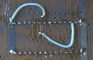

    Надо бы поменять две ПЗУ 2764 на одну 27128 и вставить её вместо 2764 "0", т.к. у Вас сделана доработка двумя проводами со стороны пайки под 27128. можно убрать доработку, но если вы надумаете вдруг расширять комп или подключать дисковод, то эту доработку в любом случае нужно будет возвращать. так что лучше сменить ПЗУ. доработка вот эта (два проводка и один надрез):

    похоже, что когда делали доработку ПЗУ, посадили соплю вот здесь 15 вывод (бит D3) ПЗУ "0" сидит на GND, этого не должно быть:

    еще проверьте всю плату на такие КЗ, особенно в местах доработок, возможно они и нужны в некоторых местах, но в этом точно нет. (сфотографируйте такое место и напишите в тему).

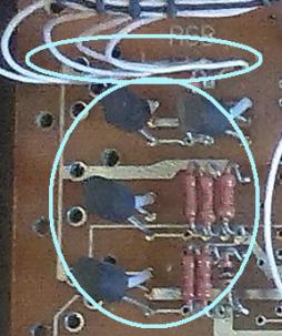

    В левом верхнем углу есть надпись RGB, как Вы правильно заметили это видеовыход, сколько проводов идет на внешний разъем с этого места? если 6, то на разъеме может быть звук, т.е. R, G, B,-цвета, SYNC- синхронизация (видео), audio, gnd. GND можно прозвонить либо с 16 вывода РУ5 либо с 7 вывода 1533ТМ2, с 8 вывода 555КП11. определите GND, и соедините с оплеткой видеовхода тюнера, а лучше композитного видеовхода телевизора. Затем возьмите прозвоните дорожки от проводов разъема RGB до 4х транзисторов:
    Скорее всего каждая дорожка идет к своему транзистору, возможно через резисторы. это будут RGB и SYNC - их для чб изображения достаточно соединить в один сигнал через 4ре резистора сопротивлением 1кОм и подать на композитный видеовход. последний 6й провод скорее всего звук.
    Бывает так, что звук не выводится на видеовыход, а вместо него выводится смешаный сигнал из цветов и синхронизации для чб телевизора. Можно использовать его как композитный видеовыход.
    Проще говоря: соедините общий компа и телевизора. включите питание компа и проводком от композитного видеовхода телевизора пройдитесь по разъему RGB. Если появилась хоть какая-то картинка, то можно двигаться дальше, если нет, то без осциллографа тут не обойтись и опыта ремонта.
    Идти относительно звука смысла пока нет, т.к. он появляется когда комп полностью работает, в Вашем случае (как и в большинстве) лучше идти от изображения. Получим изображение можно двигаться дальше.
    PS: какие есть инструменты для ремонта? навыки в ремонте цифровой техники?
