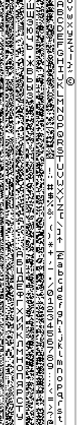

    мне попался еще один fanny под востановление, я еще раз проверил, да расширенные кнопки идут на биты D5 и D7 Z80, а это значит поддержка должна быть в прошивке, но там её нету, хотя я не сравнивал отличия прошивки с 1982

    в прошивке от Fanny оказалось есть русские буквы, теперь надо понять как опрашивается там клавиатура

    потрейсил прошивку :
    1. русские буквы печатаются в режиме G вместо псевдографики
    2. работа дополнительных клавиш типа EDIT и остальных в этой прошивке не реализовна, опрос из порта клавиатуры делает AND 1F а это значит отсекаются все биты старше 4го, а эти дополнительные клавиши висят на 5м и 7м битах ... Тоесть теоретически надо было грузить программу с ленты, т.к. сеть не распаяна, которая бы их использовала, напоминает прикол с ORIZON-MICRO, однако была ли такая программа написана ...
