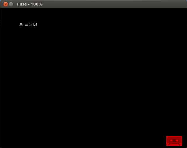

    Не работает самая простая программа, компилируется в асм, но потом требует какую-то отсутствующую метку:
    program z;
    var
    a: byte;
    begin
    a:=30;
    clrscr;
    writeln('a=',a);
    end.
    Библиотеку подключал, всё равно требует.

    Весь вывод write/writeln сводится к выводу символов через процедуру
    procedure writechar(c:byte);
    begin
    end;
    Можно подключить библиотеку system_zxlib.pas, там эта процедура уже есть, выводит текст шрифтом из ROM, записывая байты в видеопамять.
    А можно описать свою и перенаправить или даже продублировать вывод, например, в COM-порт.
    Ещё надо цвет текста установить, потому что инициализация пока полностью прописывается вручную.
    Пример:
    program z;
    {$i system.inc}
    {$i system_zxlib.pas}
    var
    begin
       textcolor(7);
    end.
    Полный текст:
    program z;
    {$i system.inc}
    var
       a: byte;
    begin
       textcolor(7);
       a:=30;
       clrscr;
       writeln('a=',a);
    end.
    Бинарник 2040 байт.
    Запускаем...

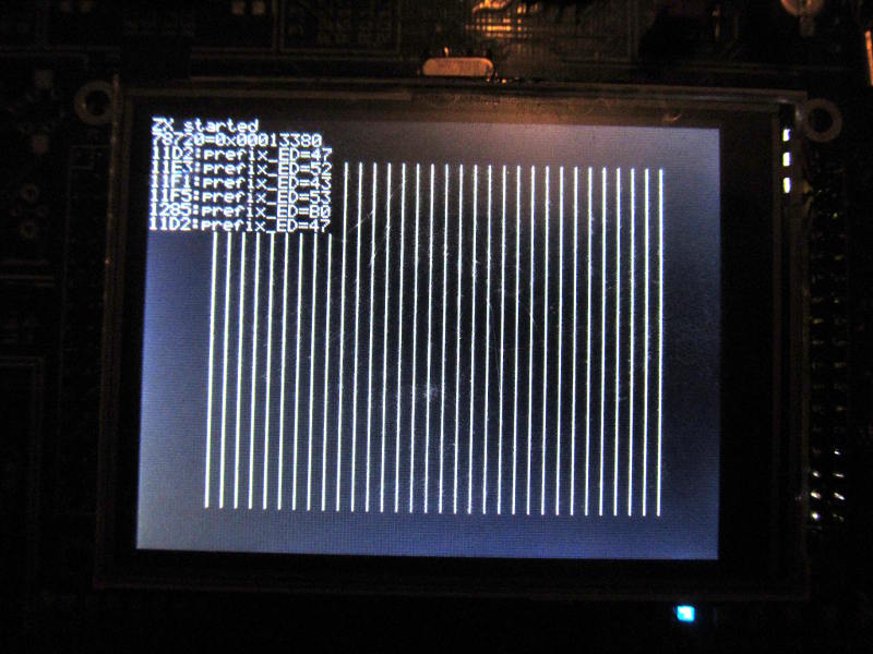

    Попробовал написать на Паскале что-то типа эмулятора Z80, а к нему 16к ROM и 16к RAM. ПЗУ запускается и даже пытается тестировать память, но пока не все команды реализованы. На микроконтроллере PIC24 (120 МГц, 60 MIPS) скорость достигает 10% от реальной. Есть куда расти
