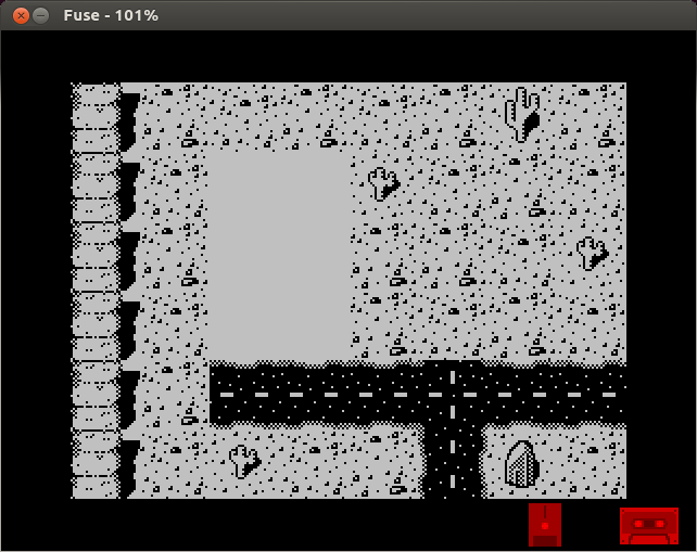

    Andrew771, у меня тут при оптимизации вся мелкая недвижимость потерялась. Большая в правом верхнем углу карты присутствует.
    Как оно называется и в каком месте программы выводится?

    По-моему она и до оптимизации была потеряна. Это заводы WORK и флаги FLAGS в процедуре put_objects

    Хм, действительно. Странно, потому что в процессе оптимизации оно то появлялось, то пропадало. Будем искать...

    Нашёл.
    if (x_put>=x_min_lim) and (x_put<=(x_map_scr+map_scr_width))
    and (y_put>=y_min_lim) and (y_put<=(y_map_scr+map_scr_height))
    then
    (Смысл этих проверок от меня как-то ускользает. Догадываюсь что проверяется видимость объектов на экране, но до конца понять не могу.)
    Проблема всё с тем же "заворотом" значений. В моём компиляторе буду стараться вычислять "математически". Если написано "(A-B)>10", то по возможности так и будет вычисляться, без удержания в уме типов переменных и правил работы с ними (привет языку Си). При A=5 и B=6 результат false.
