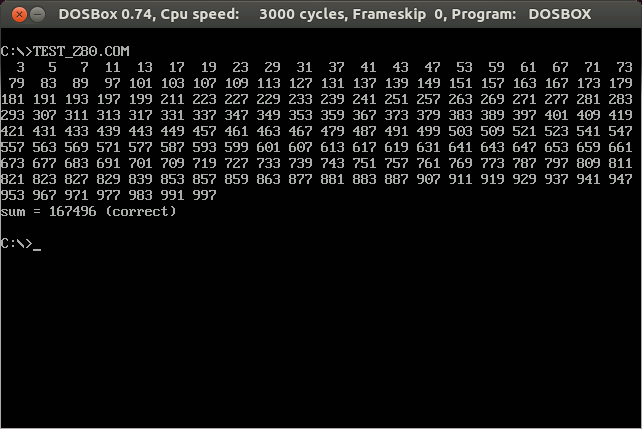

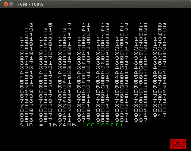

    Одна и та же программа на z80 и i8086
    Вычисляет простые числа от 1 до 1000.

    Нету двойки. Я тоже просуммировал для интереса. Просто складывал простые числа. Получил 76127.

    Спасибо на найденную ошибку
    Ошибка не в компиляторе, ошибка в подсчёте суммы. Исправлено.
