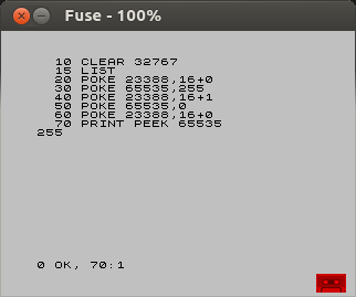

    USR 0 не работает, хотя по идее должно. Но зачем мне USR 0 в загрузчике с ленты?
    POKE вроде достаточно даже без OUT.
Название:	Снимок экрана от 2019-10-11 15-15-44.png
    Нашёл инфу, что ПЗУ 128 вызывает интерпретатор из ПЗУ 48, а при переключении, так как порт не работает на чтение, использует содержимое памяти 23388.
    http://hype.retroscene.org/blog/851.html
    Симулятор в 32 килобайта укладывается. Сначала попробую запустить на 48к RAM с виртуальными 16к RAM, то есть с адресами 0000...7FFF будет работа напрямую, а в адресах 8000...FFFF сам симулятор и стек, запись в симуляторе заблокирована. Потом доделаю для 128к и запущу симуляцию 48к, в которой запущу тесты.
    Как происходит отладка.
    Есть симулятор на Паскале.
    FreePascal(sim.pas)=sim.elf
    bm-pascal(sim.pas)=sim.tap
    А теперь запускаем sim.tap в sim.elf

    https://zxpress.ru/article.php?id=1687
    управлять переключением страниц из Бейсика можно путем занесения байта в системную ячейку BANK_M (подавать байт в порт в этом случае не нужно)
    Вот на этом и остановимся.
