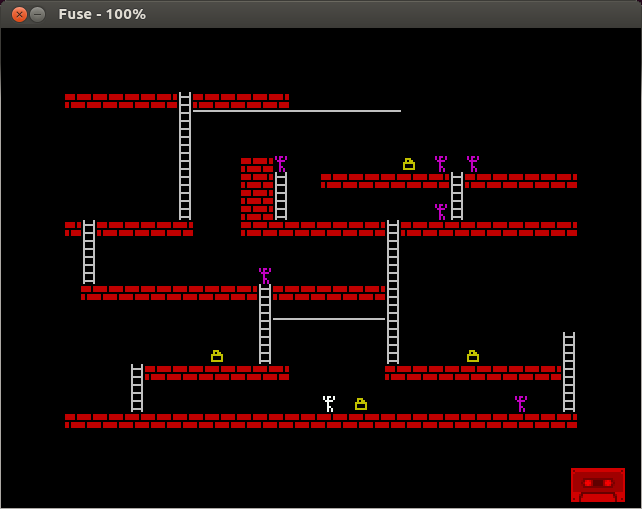

    const
    	HERO_SPRITE:array [1..12] of byte = (1,0,0,71,$5a,$52,$3c,$10,$10,$18,$14,$14);
    	DEVIL_SPRITE:array [1..12] of byte = (1,0,0,3,$5a,$52,$3c,$10,$10,$18,$14,$14);
    begin
    	SpritePutClear(@HERO_SPRITE,x_hero-1,y_hero-1);
    	for i:=1 to volume_devils do SpritePutClear(@DEVIL_SPRITE,devil[i,1]-1,devil[i,2]-1);
    end.
    И это, блин, работает!

    К-какой симулятор футбола? Мне аж страшно... но интересно.
    Оно скорее всего в оперативку не поместится. Зато будет понятно в какую сторону дальше копать.
    Сейчас у моего кодогенератора бинарник получается раза в 3 больше, чем в ZX Like Pascal. В demo_z.prg один только код, без спрайтов, около 45 килобайт.
