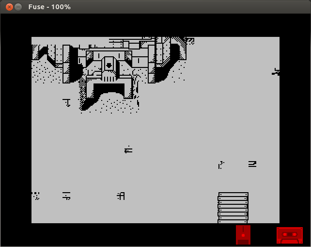

    Поставил Fuse, всё работает, правда скорость удручающая, даже у Life. Оптимизация, как воздух, нужна. Но для начала супер!
    EmuZWin отказывается работать на Windows 10. А на остальных виндах может ругаться антивирус на него.
    Bolt, подскажи еще, как компилировать файлы pas?

    По-моему она и до оптимизации была потеряна. Это заводы WORK и флаги FLAGS в процедуре put_objects
    14.04.2013
    г. Ростов-на-Дону
    608
    70
    54
    48 сообщений
    Хм, действительно. Странно, потому что в процессе оптимизации оно то появлялось, то пропадало. Будем искать...
    14.04.2013
    г. Ростов-на-Дону
    608
    70
    54
    48 сообщений
    Нашёл.
    if (x_put>=x_min_lim) and (x_put<=(x_map_scr+map_scr_width))
    and (y_put>=y_min_lim) and (y_put<=(y_map_scr+map_scr_height))
    then
    (Смысл этих проверок от меня как-то ускользает. Догадываюсь что проверяется видимость объектов на экране, но до конца понять не могу.)
    Проблема всё с тем же "заворотом" значений. В моём компиляторе буду стараться вычислять "математически". Если написано "(A-B)>10", то по возможности так и будет вычисляться, без удержания в уме типов переменных и правил работы с ними (привет языку Си). При A=5 и B=6 результат false.
