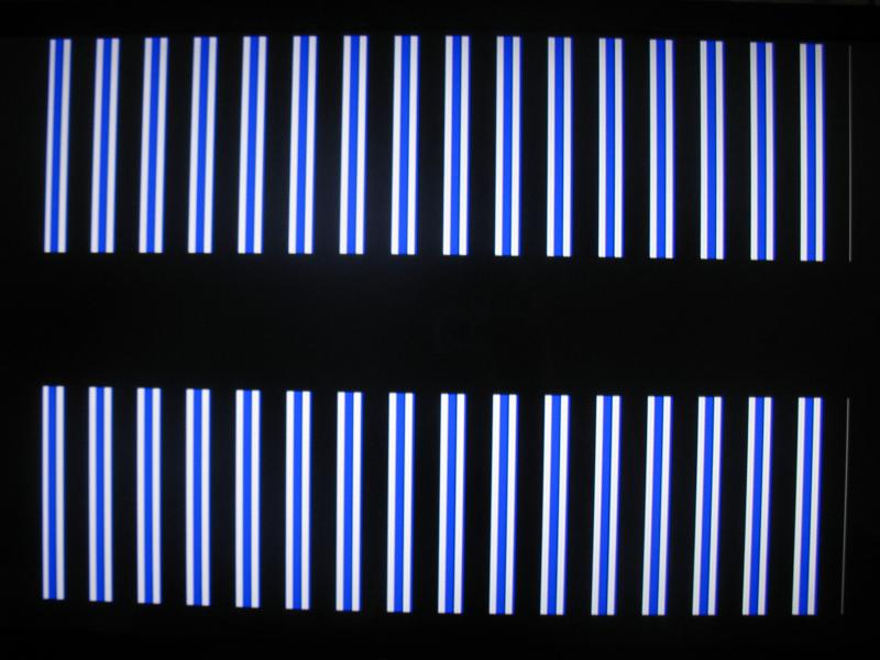

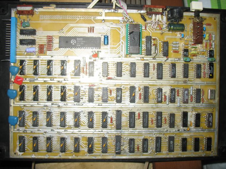

    Здравствуйте уважаемые форумчане. Достался spectrum в нерабочем состоянии. Выпаяные 3 микросхемы и все КМ-ки. Окошко ПЗУ было открыто. Микросхемы, конденсаторы запаял, дорожки восстановил. Распаял SCART.Пятна на плате это флюс. После включения такая каритнка(квадратики мигают), матрас. Подскажите где искать проблему.

    Цитата Сообщение от Smus Посмотреть сообщение
    матрас
    ПЗУ не считывается.
    можешь запустить без него, увидишь тот-же матрас.
    Последний раз редактировалось goodboy; 22.02.2015 в 22:44.

    ПЗУ не считывается.
    Матрас я сфоткал без ПЗУ, с ней на экране цветной мусор. И изображение выводится похоже в верхней части экрана - низ, потом черная полоса и под ней верхяя часть изображения.
    А ПЗУ может нечитаться потому что оно стерлось? Или еще чтото может быть?

    Так от чего разделение посреди экрана знает кто-нибудь?

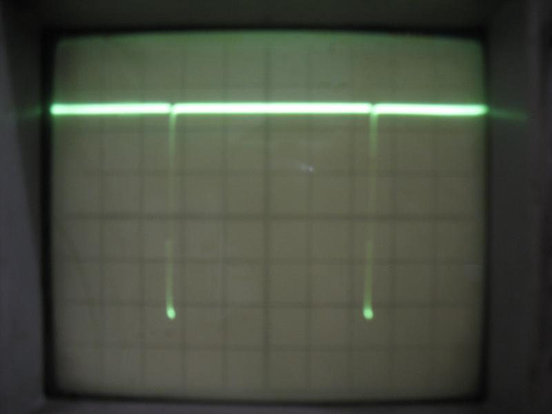

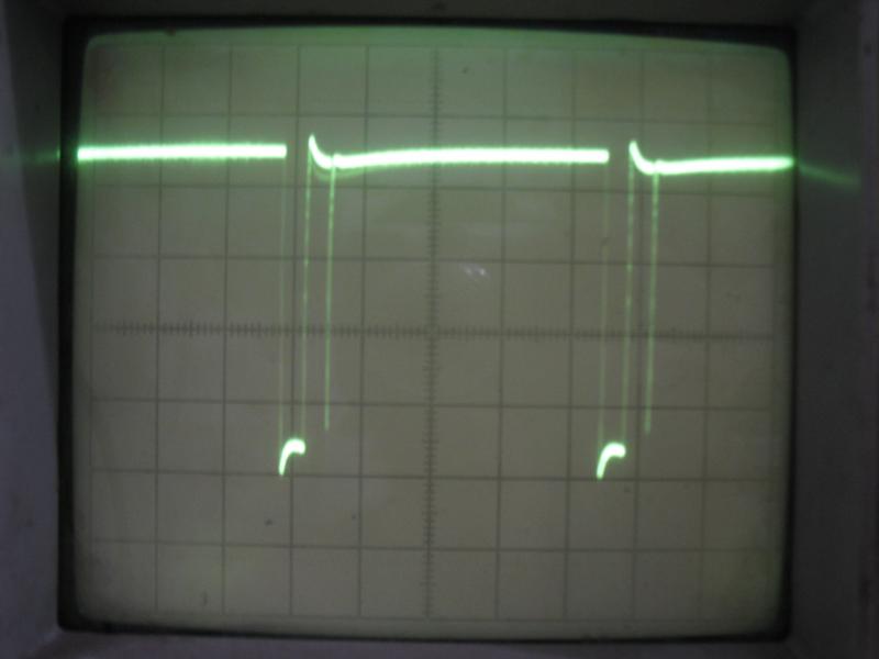

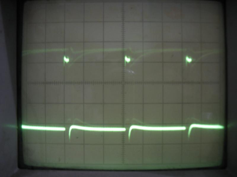

    Так намерял я вот что:
    9 вывод - 16129гц, 10 вывод - 106гц. 8 вывод - 16129гц. Формы сигналов прилагаю.

    Как и ожидалось кадровая удвоена.
    16.02.2015
    г. Чернигов, Украина
    37
    А за счет чего удвоена. Что на нее влияет?
