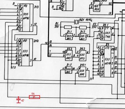

    Почтал я о эмиттерных повторителях и делителях напряжения, сделал нужние амплитуды для скарт 0,7в. Картинка при мигании бордюра перестала тухнуть.
    Есть еще мельтешащая полоска справа, на границе бордюра и бумаги, делал по такой рекомендации http://zx-pk.ru/attachment.php?attac...4&d=1208282979, непомогло. Конденсатор подбирал разный. Что еще можно покрутить?
