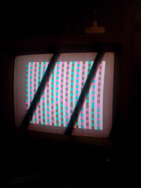

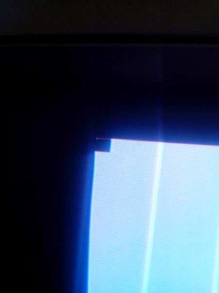

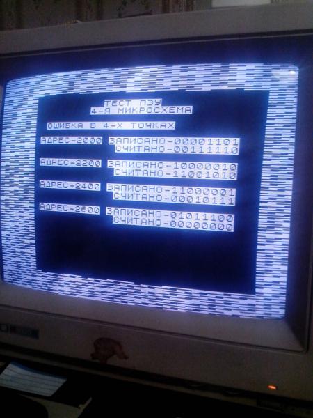

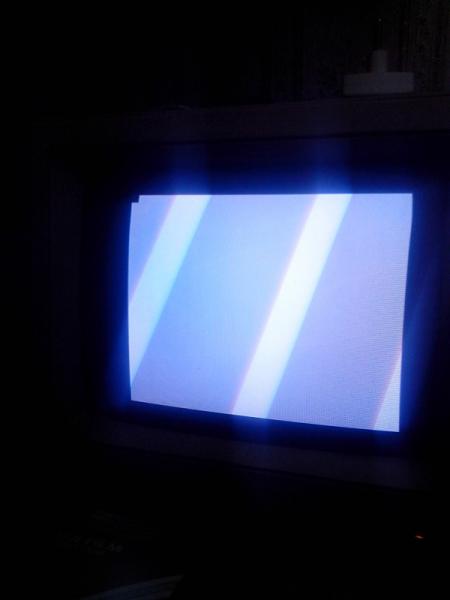

    Приветствую участников форума! Отдали мне Скорпа, но неисправного. Подскажите, пожалуйста, куда копать. В общем симптомы такие: Сначала никак не мог получить нормальную картинку на ЭЛТ телевизоре,бежали кадры,не помог совет поменять сигнал H4 на H5 со счетчика на триггер. Потом распаял гнездо под монитор и ручками регулировки добился изображения. Поставил тест-ПЗУ от Комповелком и тест-ПЗУ 128к и вот что получил. Прилагаю несколько фоток этих тестов, за качество извините, под рукой был только телефон. Обнаружилась одна закономерность в обоих тестах в верхнем левом углу присутствует черное знакоместо. У меня складывается ощущение что ОЗУ исправно,а проблема где то либо на счетчиках либо на каком то мультиплексоре. Нужно мнение спеца,т.к. я пока не могу по изображению точно определить проблему. Осциллограф есть.
    З.Ы: Еще забыл сказать,текст теста Комповелком был при первом проходе не виден,так же не увидел сообщение о состоянии буфера и ОЗУ,при повторном прохождении,когда экран заполняется черными знакоместами сверху вниз,текст проявился.Такое ощущение что он был как бы в негативе.

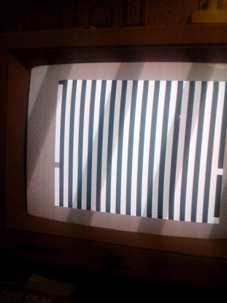

    Вот еще фото.

    Как человек, убивший неделю на ремонт желтой платы, скажу ;-)
    1. Проверять все счетчики. В таблицу, с частотами. Заодно смотреть на форму сигнала, на предмет залипаний.
    2. Счетчик на триггер менять точно не надо
    3. Тест-ПЗУ и должна выдавать ошибку, это она сама себя пытается сравнить с фирменным пзу, естественно не сходится

    3.Про это я в курсе,что тест должен ругаться на ПЗУ. А вот почему так изображение себя ведет пока не понятно.

    1. Убедитесь хотя бы, что все сигналы присутствуют и что каждый следующий имеет частоту в 2 раза меньше предыдущего. Т.е. например H4 имеет один период на два периода H3. Это видно прямо на экране осциллографа, если не трогать развертку.
    Я не очень понял по описанию, что там именно не так (и на картинках не видно). Если сбивается кадровая развертка, то проверяйте счетчики D5, D6 и формирование /KC на D13.1 и D31.3.
    Заодно надо посмотреть формирование синхросигнала на D41 и после нее, транзистор и два резистора.
    Проверять наличие сигнала, форму (особенно на ступеньки, говорящий о замыкании дорожек), логику работы (на плате нет лишних элементов, если сигнал до и после микросхемы одинаковый, такого скорее всего быть не должно). Все подозрительные ноги проверить на замыкание с землей. Я в особенных случаях беру исправную микросхему, отгибаю выходы и вешаю сверху вторым этажом. Скорее всего это неправильно, но иногда удается определить разницу в работе.
    2. Доработка я так понимаю нужна для работы скорпиона с пал-кодером. С обычными телевизорами у меня два скорпиона работали и работают теперь без доработок. Телевизор был и ЭЛТ раньше и ЖК сейчас и был монитор Star-КУВТ.

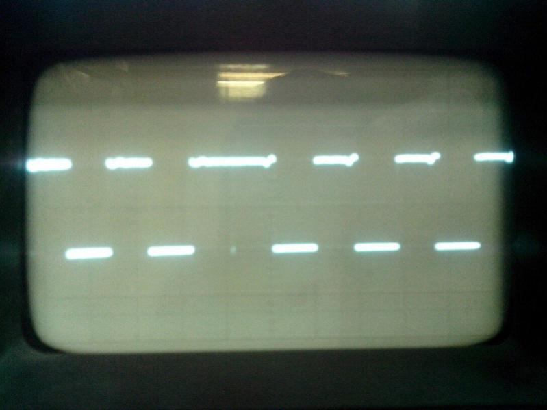

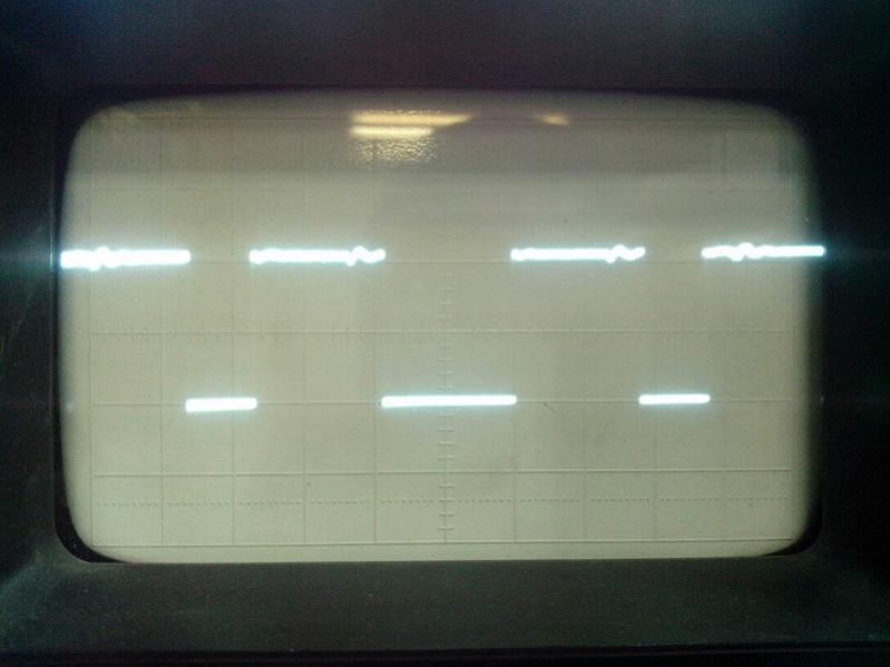

    Вспомнил что заметил странность в осциллограмме на D4 H6 и H7.Они выглядят как на фото,импульсы идут разные по ширине между собой,но последовательность их странная. Думаю их тоже не мешает проверить.
ID:	51203   Нажмите на изображение для увеличения.
    Dendy Junior (Famicom клон).
    Тот же самый метод -сверху ИЕ7 с отогнутыми ногами и сравниваем одну и другую
