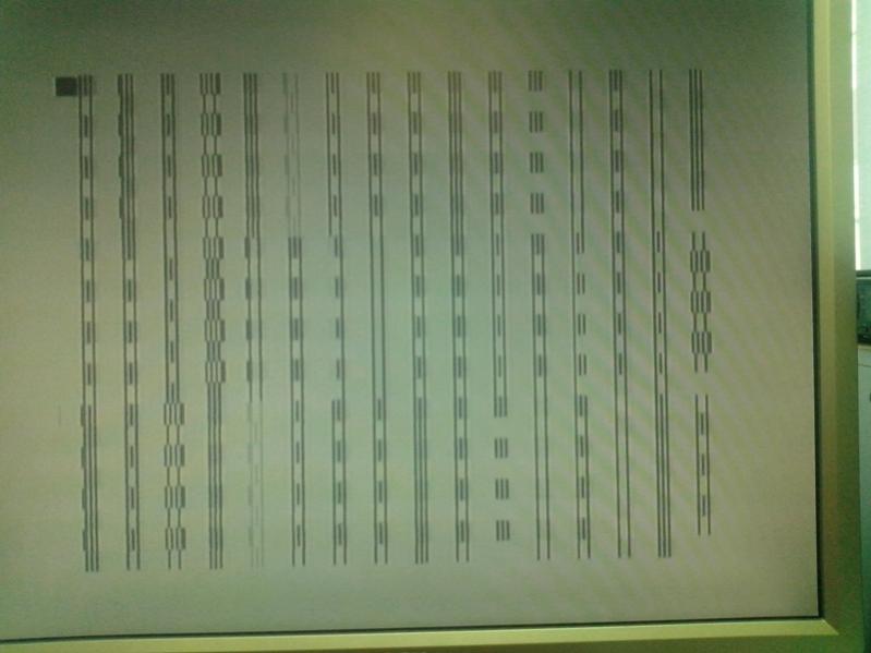

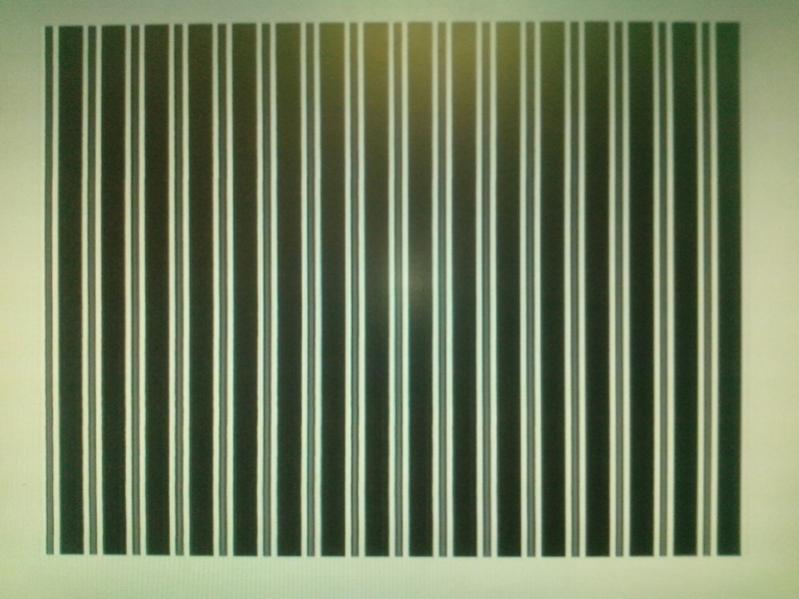

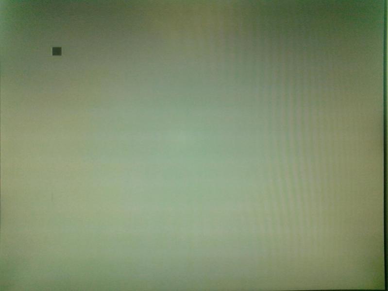

    Продолжаю. Подключил Ленинград и проверил осциллограммы,и они оказались практически идентичны Скорповским. Проверил сигналы на D41, импульсы присутствуют, КС и СС вроде как в норме судя по осциллограммам из мануала,но изображение коробит как бы из-за изменений цвета бордюра. Зашил тест номер 5. Подключил Скорп через Композит в ВГА конвектор. Получил следующую картину,экран белый и бордюр тоже. После нажатия ресет, через раз, появляется то самое черное знакоместо и маленькая полоска. Еще обнаружил что D38 у меня стоит ИР23,а по схеме должно быть ИР22. Еще сделал фото матраса,в норме вроде?

    D38 даже если совсем стоять не будет, от этого кадровая частота не собьется.
    Черный квадрат это от пзу скорее всего, на матрасе его нет.
    Живи, играй!

    Когда квадрат появляется?
    По поводу текста (да и квадрата возможно тоже) - возьмите другое ТЕСТ-ПЗУ, где тесты на белом фоне. Ну и проверьте основное ПЗУ, чтобы быть уверенным.
    Какой должен быть матрас. Нашел в FAQ.
    [100506] Как выглядит правильный матрац ?
    Матрац состоит из повторяющихся полос таких цветов:
    8 точек - черный цвет, 2 точки - белый, 3 точки - синий, 2 точки - белый, 1 точка - синий.
    Примерный вид экрана с матрацем такой -- http://zx.pk.ru/showpost.php?p=188974&postcount=342
    Черный квадрат в левом верхнем углу иногда указывает на неисправность ИР22. Нашел в FAQ.
    В ZXTEST-05 экран должен быть ярче бордюра.
    Советую еще прошить один из тестов с цветным экраном. возможно один из цветов PAPER/INK всегда белый, поэтому не видно было букв в самых первых тестах в 1 сообщении.

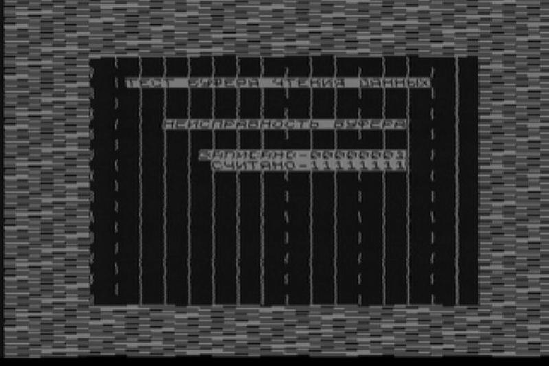

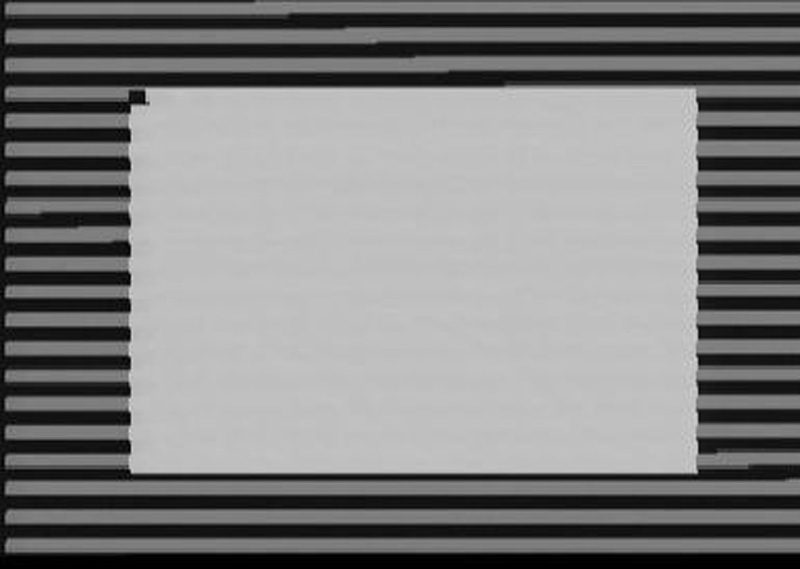

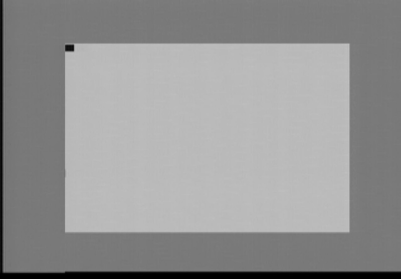

    kgbplus, квадрат появляется во время теста,или на белом фоне с тестом номер пять.
    Кстати,изображение с видео захвата другое,прикрепляю. Удалось увидеть текст! Когда зажал Спейс и пропустил тесть атрибутов,что бы не закрашивало экран. Так что видимо проблема с атрибутами. Также по тесту видно что неисправен буфер. Возможно виновата та самая D38 ИР23,поменяю на ИР22 как должно быть по схеме.

    Приветствую всех! Небольшой отчет. Попробовал поменять ИР23,безрезультатно. Проверил сигналы на ней,на 11 присутствует меандр, на 1 очень короткие импульсы. На входах и выходах какие то сложные сигналы. Попробовал заменить РУ7 по линии D0,без изменений в лучшую сторону.Что интересно,без ИР23 картина особо не меняется,явно это ненормально.
    Пока в ZXTEST-ах нет чтения из ОЗУ, т.е. из буфера между ОЗУ и Z80. Давайте тогда отладим отображение атрибутов. Что на экране при ZXTEST-ах 1,2,3 ? Если появятся белые полоски, то что-то в мультиплексорах.
    Регистр D38 с сигналом CSRAM для чтения из ОЗУ в Z80, регистр D46 с сигналом CSRAM1 похож на порт FF. Пока в ZXTEST-ах нет чтения из порта FF. НА CSRAM1 при этом импульсов не должно быть. Что, если пока чтение из него отключить, подав вместо CSRAM1 +5V ?
