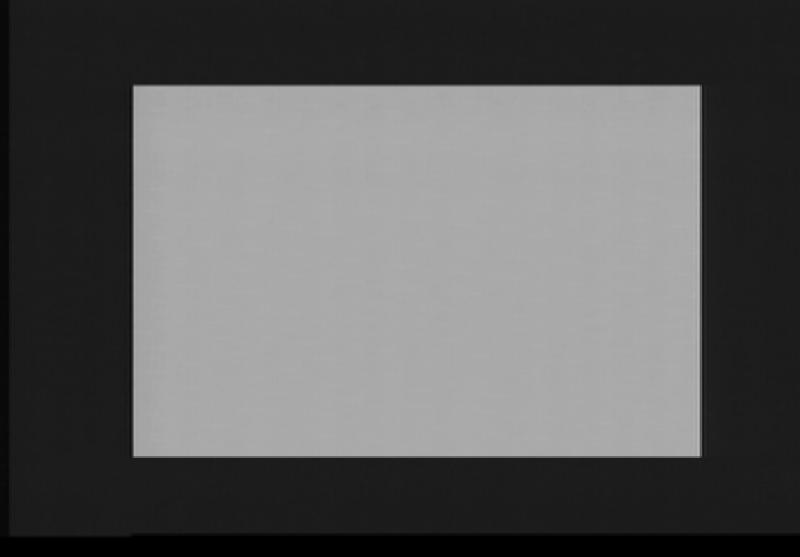

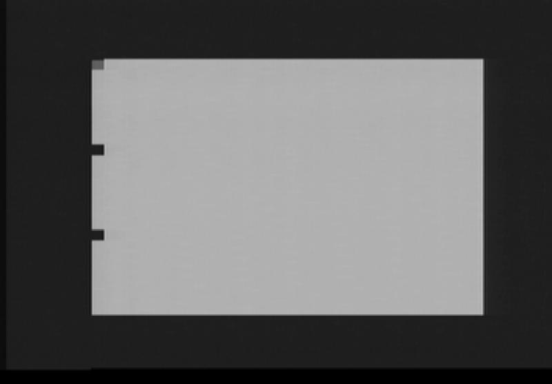

    Приветствую! Сегодня прошил zxtest-01. Вот что получил,смотрите фото с видео захвата. Что то явно не так. Изображение конечно ч\б,но понятно что рабочий экран явно не красный.
    Возможно при отображении информации на экране в мультиплексоры D33, D34 записываются данные не из области атрибутов, а из других адресов ОЗУ, где записаны одни единицы.
    Проверьте сигналы на входах и выходах мультиплексора адреса D19 и элемента D13.4. И доходят ли формируемые ими сигналы 1-4 до мультиплексора D18.

    Приветствую! Проверил сигналы на Д18 и Д19,вроде в норме,на входах и выходах есть. Вызвал подозрение сигнал с Д13.4,размах всего 1в,попробовал заменить микросхему размах стал около 1.6в,но изменений не произошло.
