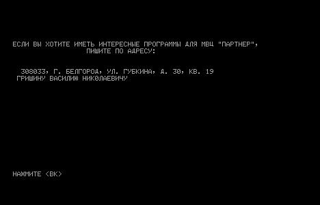

    З.Ы. Кстати, нашёл у себя этот пасьянс, но с рекламной вставкой:

    Наблюдаются артефакты переключения знакогенератора.
    Сейчас просто поменял в конфиге строчку mode=0 на mode=2 - артефакты исчезли.

    Это схемы смотреть надо. У меня в эмуляторе для этих фич в конфиге у ВГ75 есть параметр mode, бит D0 означает задержку сигнала LTEN, который используется для формирования курсора (вариант по-умолчанию, с лёгкой руки создателей РК реализовано почти везде). В Партнёре как раз отсутствует. Бит D1 означает задержку других атрибутов (инверсия, повышенная яркость и два атрибута общего назначения). В Партнёре атрибуты используются для выбора ЗГ и переключения на вывод МЦПГ. В Апогее и Юниоре (а теперь оказывается и в Партнёре) есть задержка атрибутов, в отличие от остальных.

    По поводу артефактов: посмотрел схему Партнёра - инверсия не задерживается. Придётся доделывать параметр mode, чтобы задержкой инверсии можно было отдельно от других атрибутов управлять...

    По поводу вставки рекламы - в то время немало кто зарабатывал на копировании программ. Для борьбы с такими я реализовал автозапуск программ при считывании + другие "фишки" и записывал свои программы сам. Но похоже благодаря этому некоторые программы теперь совсем не найдутся 8(
