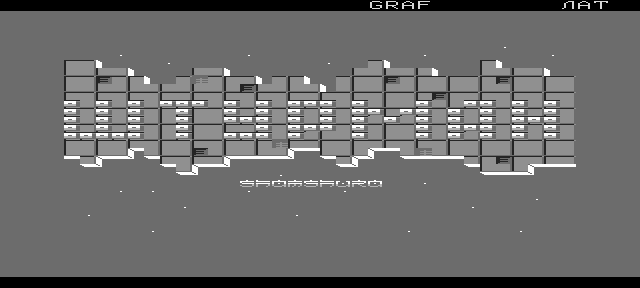

    По умолчанию STURM.SAV ???
    Виснет в обоих эмуляторах...
    UKNCBTL
    EmuStudio
    • Тип файла: rar STURM.rar (7.5 Кб, Просмотров: 156)

    А на реале-то это работает?)
    Вообще должно. )

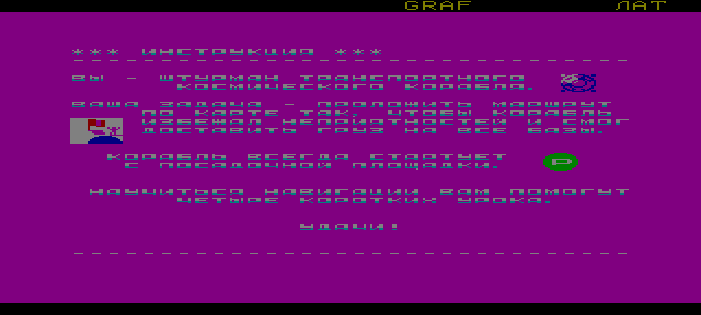

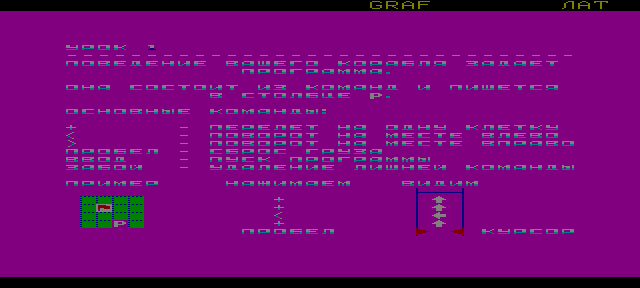

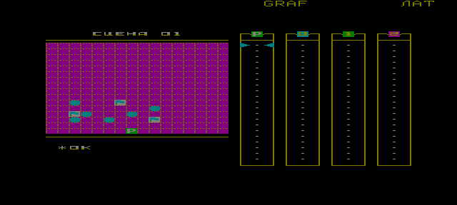

    А словами?)
    ---------- Post added at 00:08 ---------- Previous post was at 00:05 ----------
    А, ну понятно, это под драйвер GRAF) У меня тогда работает.

    А словами?)
    В UKNCBTL надо включить параллельный порт в меню Emulator|Parallel, тогда и GRAF заработает.
