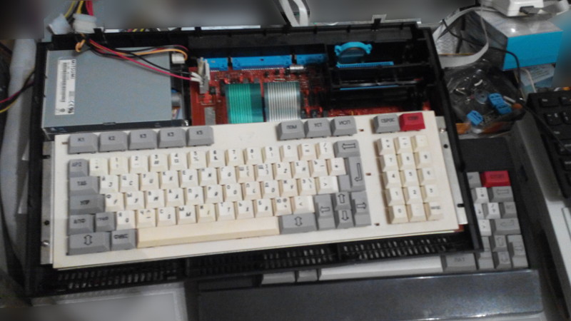

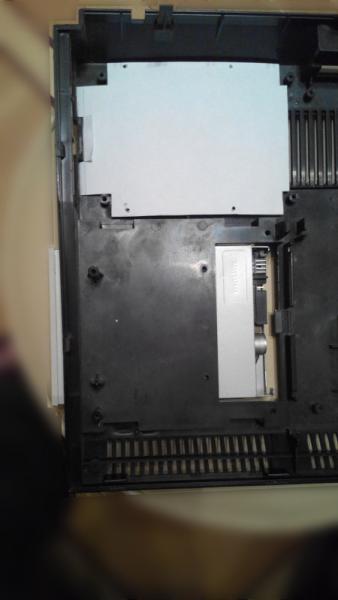

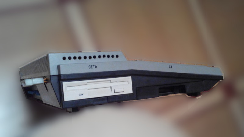

    Дошли таки пару недель назад руки до моего "провинившегося" УК-НЦ, что в чулане хранился года так 22. И последние лет 16 в разобранном виде, т.к. были планы (по глупости/молодости) собрать в его корпусе РС с пентиумом...
    Ещё примерно в 1999 г. в корпусе УК-НЦ, там где выключатель БП, было вырезано окно под флоповод 3.5"... и теперь БП удален, и на его место установлен FDD 3.5" MITSUMI
    Внешний вид (слева)
    С открытой верхней крышкой
    Шаблон для разметки крепежных отверстий
    Следующий этап -- подключить FDD к КНГМД УК
    Прикольно, только вот осталось либо дискогрыз с черной мордой найти или из баллончика покрасить. Вот тогда будет как будто бы так и было
    Еще бы разъем питания поцивильнее сделать, чтобы ничего не торчало.
    Не знаю что Mick подразумевает под "поцивильнее", но "неудобный момент" присутствует: слишком близко в плату упирается флопп.
    Предлагаю: больше доверия вкусу и порыву TheGWBV.
    Я имею ввиду торчащую хрень сзади корпуса - разъем для питания 5,25 всяких устройств. Красиво, если разъем будет торчать на уровне с корпусом, а не наруже.

    А мне думается - это дурной тон. Белый смотрится отлично. Красить морду флопа подростковый моддинг напоминает мне. ИМХО - строго, большинство корпусов серые ? модинг - без функций, без практ. значения - то есть бесполезный. Зачем скрывать то что красиво от природы (родное промышленное) ради потакания любителям глянца? Я честно не поддержал бы. Хотя красить в целом (как занятие) мне нравится (под настроение).
    Ну не знаю, белый флоп на темной нижней крышке. Да и верхняя крышка серая. По мне это читая вульгарщина и колхоз. По мне, цвет морды флопа должен быть таким же, что и нижняя крышка.
    Впрочем, вопрос вкуса у каждого свой.

    Флоп смотрится просто шикарно и к месту! И кстати тёмное донышко очень симпатично в сочетании со стандартным верхом.
