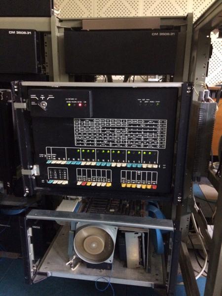

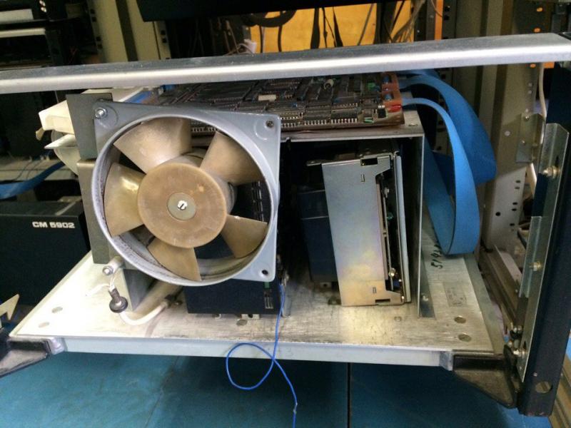

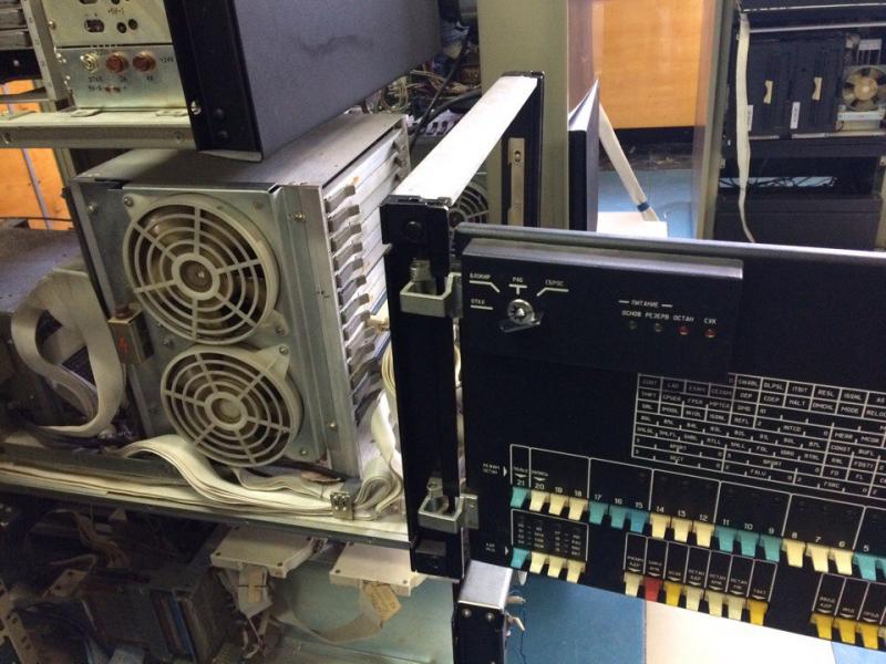

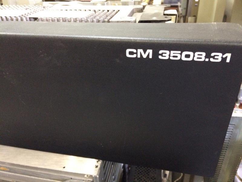

    Здраствуйте.
    Есть такая старая техника у нас, раньше работала, люди обслуживающие её давно ушли, она вроде и не нужна была, но тут появилась надобность запустить её. Оказалось, что я хоть и работаю эникеем и сис. админом, но числюсь инженером-электроником и должен обслуживать эту технику. В электронике и схемотехнике немного соображаю. Это было вступление.
    Не знаю как правильно описать, опишу как могу коряво, потом надеюсь поправят наводящими вопросами.
    Запускаю машину, ввожу команду DK, загорается лампочка "останов", а должно вроде прогрузиться и предложить ввести дату.
    Остался один старый оператор, которая знает какие команды вводить, а по железу никого.
    Прикладываю фотографии. По идее предприятие секретное, и мня за это могут вздёрнуть, но я отчаялся
    Помогите пожалуйста!

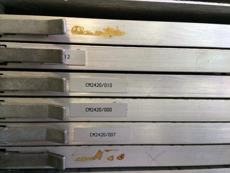

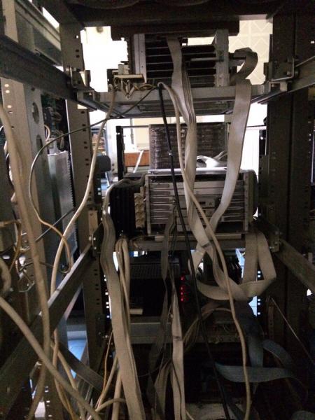

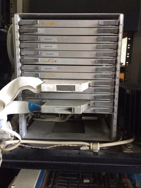

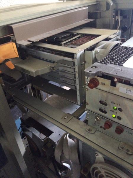

    СМ1420.5410 включен? Кабель в него из ЭВМ вставлен надёжно?
    Ага, включен. только на платах написано СМ2420/010, но все называли эту машину 1420.
    Питание есть, на блоках питания лампочки светятся, на некоторых мерял напряжение, вроде норм.
    К машине подключен монитор с клавиатурой (его вроде называют "Терминал"), фото в предыдущем посте есть. Или это и есть ЭВМ? Я немного в терминах запутался.
    Вообще стойка делится на три части в середине я так понял процессорный блок, в нижней жёсткие диски и в верхней какой-то блок под названием 3508.31
    Всё это висит на общей шине, на концах которой заглушки. Ещё подключался "перфоратор" и блок связи с СМ1810, их я пока откинул, поставил заглушку. Раньше в таком виде работало.
    Фото приложил. Незнаю видно на них или нет. Может на какой другой фотохостинг выложить?
    К сожалению не получается полный рабочий день заниматься машинами, параллельно ещё приходится сеть тянуть и компы чинить .

    СМ2420 - это блок процессора в машине СМ1420
    11.01.2006
    Брест/Минск
    8,398
    122
    60 сообщений
    Оу, контроллер дисков у вас интересный... Если при вводе dk0 загорается останов, мб или контроллер выключен, или кабель плохо вставлен... Как оно реагирует при отсутствии диска я не знаю... Можете контроллер диска крупным планом сфоткать?

    Блоки питания на контролере вроде работают.
    вот фото на радикале
    http://s16.radikal.ru/i191/1707/f5/c3d26365fe77.jpg
    http://s018.radikal.ru/i517/1707/68/d31ef6069cc2.jpg
    А если заглушку до контроллера вставить, как должно работать? Команда DK будет работать.
    А есть где и что почитать, чтоб в общих чертах представлять, как всё это соединено (соединяется) и работает?
