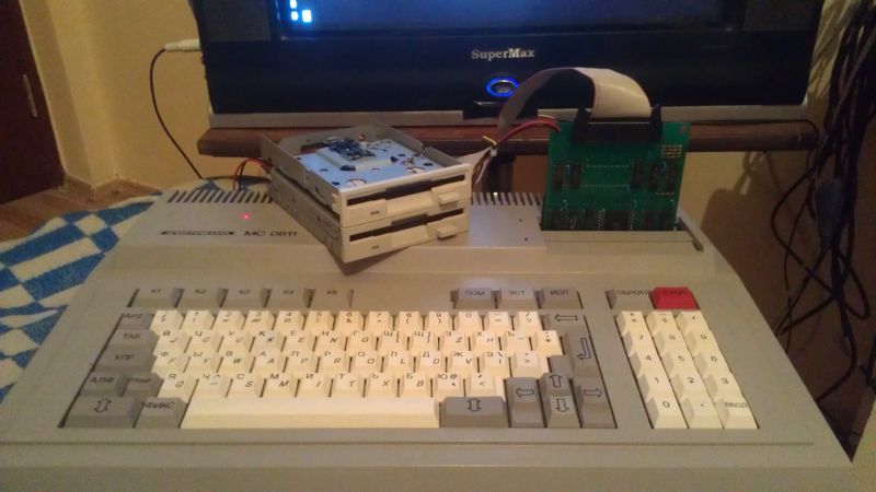

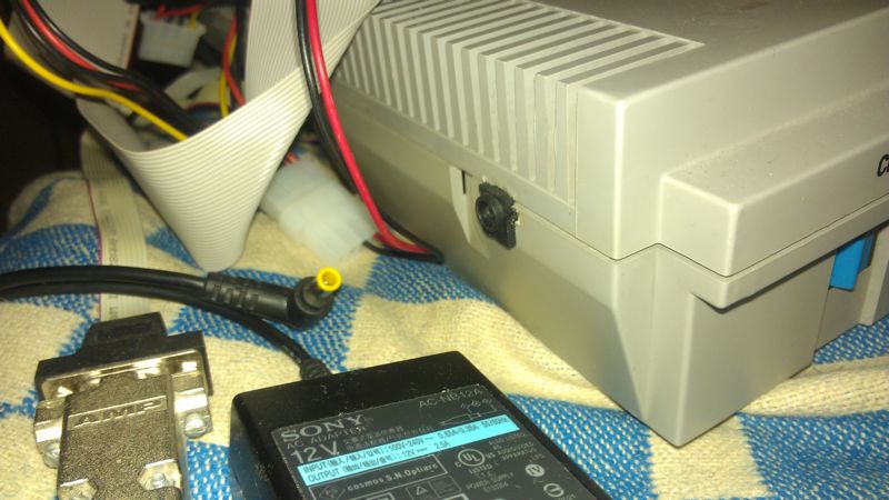

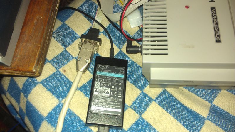

    моя УКНЦшка была изначально 42 вольтовая, из оригинального блока питания я демонтировал трансформатор, а вместо него подключил импульсный блок питания на 12в. 2.5А этого достаточно чтобы питать и УКНЦ и два флоппи дисковода. фото прилогаются, плюс фотка моей машинки в настоящее время, на которой идет полным ходом разработка одного проекта

    Последний раз редактировалось xakep_tm1; 28.02.2015 в 03:41.
    Мне также приходили мысли про БП на 12В (от видеорегистратора остался на 3А, выглядит как ноутбучный), к которому можно подключить готовый преобразователь (автомобильный, например) на 5В, или даже 2 шт. -- один на флоп, другой на плату вычислителя
