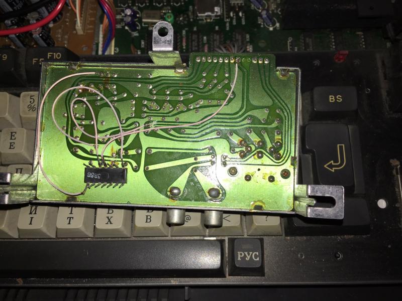

    Цитата Сообщение от DJs3000 Посмотреть сообщение
    В идеал конечно если б получилось адаптировать прошивку так чтоб удавалась ловить синхру либо делать припарку как описал LeoN65816
    1. Рваное начало кадра, в некоторых случаях вместо первых тектовых строк кажет всякую жуть. Проинвертировал синхросмесь и проблема исчезла.
    2. Периодическая потеря синхры/изображения, а иногда и вовсе отсутсвие изображения. Вместо пары R20-R21 впаял подстроечник на 4.7 кОм, подкрутил и все стало в норме.
    Настроил размер и положение в меню даблера, и всё стало шоколадно!
    Сделал эти доработки, ямаха запахала с китайским скандаблером как миленькая))) не стал ковырять материнку, сделал один разрез дорожки синхры на видеомодуле, куда вставил 155ЛН1 для инверсии синхры. ЛН1 приклеил к плате снизу. Подстроечниками отрегулировал изображение. Полет нормальный. Выглядит как-то так...

    Есть отличный конвертер RGB to HDMI который работает сразу без переделок.
    Можно название модели?
    У меня вот этот:
    https://ru.aliexpress.com/item/SCART...786164367.html
    Отлично работает с Ямахами. Более дешёвый покупать не рекомендую.
