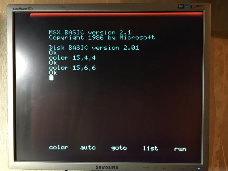

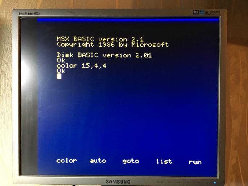

    Так... подразобрался я с этим зверем, чуждый он был для меня))) в итоге: главный вопрос конечно решен - через скандаблер показывает, но! корректно все, когда screen 15,0,0 - тогда белый текст на черном фоне (качество оставляет желать лучшего, но гораздо лучше, чем когда синхры не было вообще). screen 15,4,4 - это Желтые(!) буквы на блекло-синем фоне, при чем вверху экрана изгиб с переливом в ярко-синий. screen 15,6,6 - голубые буквы на блекло красном фоне. Такое впечатление, как будто все цвета тоже инвертированы...

    Похоже на дефект монитора. Он с обычным VGA показывает нормально?
    И с обычным ВГА и в связке со скандаблером с остальных компов (кроме Вектора - у него совсем синхра нестандартная) - показывает нормально.

    конденсаторы электролитические не подсохли в каналах RGB ? привязка уровня плывёт, может быть в составе каждого цветового сигнала отсуствуют "бланкирующие" импульсы в нуль, на время обратного хода луча
